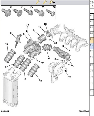

Salutare colegi!
Cine poate sa imi spuna ce tubulatura trebuie sa verific si ce coliere trebuie stranse, daca se poate si ceva poze cu ce pe acolo? Multumesc mult. Numai bine!
Mod. edit: Tubulatura si coliere LA CE???Last edited by Cristi_M.; 28-09-2012, 08:24 PM.
Dozator aer
am o problema cu dozatorul de aer(reperul 5) in sensul ca am observat dupa ce am bagat masina in garaj ,cind masina era in relanty un pacanit la intervale de timp neregulate(asemanator pop-corn la cuptorul cu microunde),am tras mufa pt 3 secunde de la dozatorul de aer si nu a mai facut-deci de acolo este problema!
a reusit sa repare cineva dozatorul ?...,banuiesc ca este o clapeta si un angrenaj ceva...azi-miine incerc sa desfac sa vad ce este.PJ 307 Hdi, 1,6l-80kw,FPA,2006,4 usi,negru
