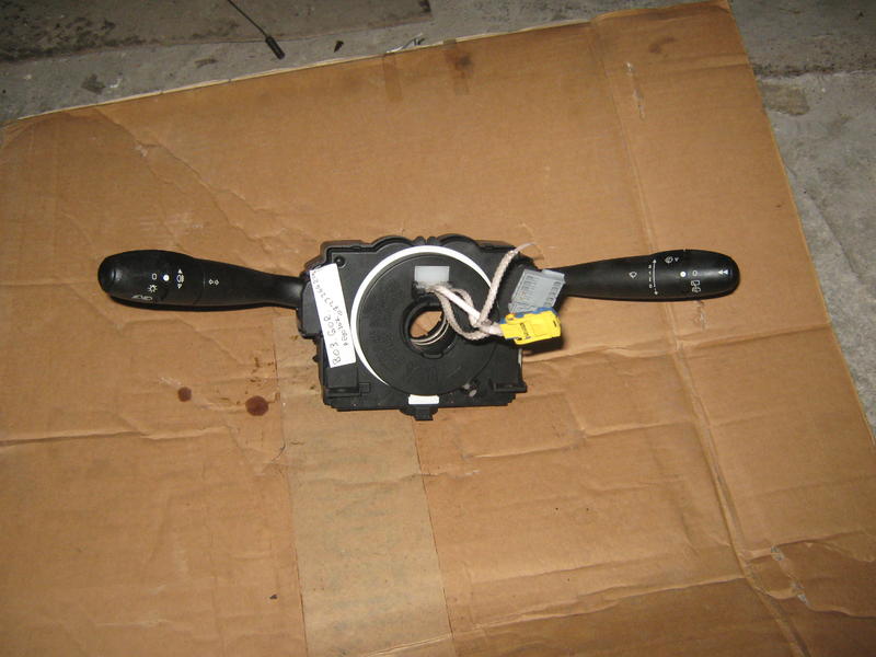

  • UOAU! 20 milioane pentru o maneta!?
    Oare nu se poate schimba doar maneta?
    Lupta STEAUA!!!
    • Da, atat costa sau in jur de. Nu cred ca poti sa schimbi doar maneta, blocul de lumini arata cam asa:
