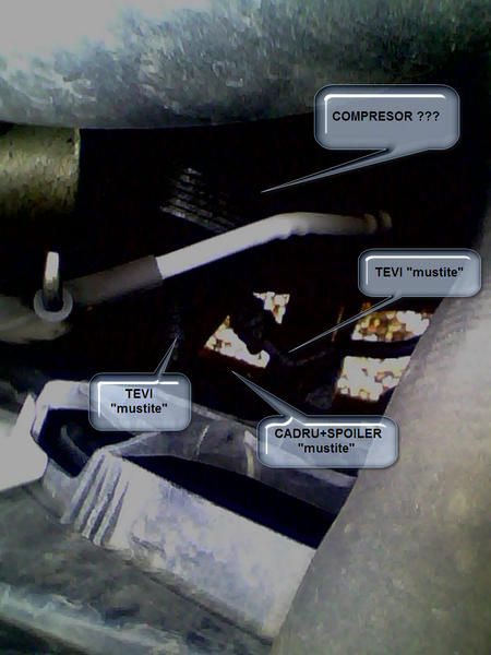

Am si eu o rugaminte mare. 207 (1.6 HDi 16V 90 cv Trendy) al sotiei mele nu mai baga aer rece. E prima oara cred de vara - toamna trecuta cand dam pe rece AC (clima bizonal). Baga aer "cald", normal, de afara, sau prea putin racit. E vreo problema ca nu l-am folosit pe "rece" mai multe luni, sau ca masina a stat ceva mai mult timp (iarna asta, cam des, uneori si 1-2 luni la rand) nefolosita ? Exista vreo siguranta care s-ar fi putut arde ? Sau sint probleme cu lichidul de racire (freon sau ce Dumnezeu o fi) de la AC ?
Pare a fi ceva curs ceva lichid undeva in fata motorului, in partea dreapta cum te uiti la motor (stanga masinii), dar nu-mi dau seama exact de unde a curs. Sunt si citeva tevi subtiri acolo care par putin "mustite". Eventual o sa fac miine dimineata niste poze daca o sa se vada ceva pe acolo.
Edit: Iata o poza. Nu prea se vede clar, dar cred ca va dati seama cam pe unde e.

AC-ul se porneste iarna cel putin odata pe luna. Ce poti tu sa faci: verifica siguranta raspunzatoare de AC ( cauta in cartea tehnica si vei vedea care este). Daca siguranta e buna, urmatorul pas este sa vezi daca atunci cand cuplezi Ac-ul compresorul porneste. Daca acesta porneste, inseamna ca ori nu mai ai freon destul in instalatie intrucat spui ca raceste "putin", ori l-ai pierdut de tot printr-un por fie din vreo conducta ( "Pare a fi ceva curs ceva lichid undeva in fata motorului" ), fie din radiatorul de AC. Scurgerile de freon se verifica cu o lampa speciala cu lumina mov la un centru specializat de incarcare freon/instalatii AC si scurgerea apare verde. Am avut aceasta problema la o alta masina unde una din tevile din circuit era sparta si s-a rezolvat prin sudarea in aluminiu a acesteia.

Singura siguranta care am identificat-o a fost F11, cea de 40A , care cupleaza "Pulsor aer conditionat" si era ok, insa aceea nu porneste-opreste decat ventilatorul. Compresorul nu pare sa porneasca cind apesi butonul de AC.Ce poti tu sa faci: verifica siguranta raspunzatoare de AC ( cauta in cartea tehnica si vei vedea care este). Daca siguranta e buna, urmatorul pas este sa vezi daca atunci cand cuplezi Ac-ul compresorul porneste.
Tin minte ca atunci cind functiona corect, la pornirea compresorului motorul "simtea" schimbarea si trage mai greu si se aude un sunet suplimentar. Acum pare sa nu se auda nici un alt sunet suplimentar. Din pacate nu am identificat CLAR compresorul sa nu pot verifica manual, direct la fata locului. (La 407 al meu se aude clar si se simte cum porneste compresorul, chiar mai tare ca la inceput, cind deja pare sa aibe o trepidatie in plus la motor cind pornesc AC.)
Sper sa nu se ajunga pina acolo, dar daca o fi asa, problema asta ai rezolvat-o la un service sau in alta locatie care are disponibila "sudarea in aluminiu" ? Oricum, inteleg ca trebuie sa ajung cu ea la un service, dar deocamdata masina e in Franta iar acolo sunt ceva mai scumpe interventiile la service, mai ales la cele autorizate Peugeot.Daca acesta porneste, inseamna ca ori nu mai ai freon destul in instalatie intrucat spui ca raceste "putin", ori l-ai pierdut de tot printr-un por fie din vreo conducta ( "Pare a fi ceva curs ceva lichid undeva in fata motorului" ), fie din radiatorul de AC. Scurgerile de freon se verifica cu o lampa speciala cu lumina mov la un centru specializat de incarcare freon/instalatii AC si scurgerea apare verde. Am avut aceasta problema la o alta masina unde una din tevile din circuit era sparta si s-a rezolvat prin sudarea in aluminiu a acesteia.
Multumesc mult.
@pman: nu imi dau seama din poza, sunt pe mobil si nu vad bine. Problema poate sa fie ori lipsa freonului, caz in care din cauza de lipsa de presiune in instalatie compresorul sa nu porneasca, fie compresorul sa fi "murit". Pana nu ajungi cu ea la un service specializat in sisteme de climatizare, in fata casei nu cred ca o poti face. Instalatia trebuie umpluta si vazut daca porneste compresorul, daca porneste mrgi cu ea 2 3 zile si revii sa iti faca iar o diagnoza sa vada daca este aceasi cantitate de freon bqgata anterior. Daca este mai putina, il pierzi pe undeva si trebuie remediata defectiunea. In cel mai rau caz, daca si cu instalatia incarcata tot nu porneste, problema e ori compresor dus, ori vreun senzor de presiune in instalatie care nu citeste bine. Bafta.
