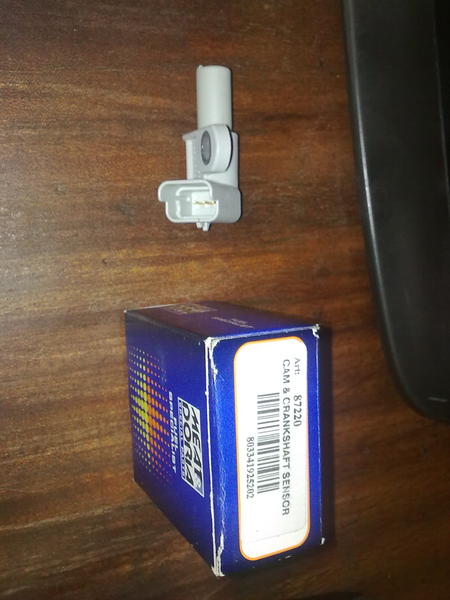

            • Senzorul de la axa cu cama ar trebuii sa fie undeva deasupra distributiei pe langa filtrul de polen. La 2.0hdi este pe acolo iar la 1.6hdi nu cred ca difera.
              O sa pun si o poza cu un astfel de senzor deoarece am unul acasa dar momentan n-am baterie la telefon
              Neaparat ar trebui facuta o diagnosticare, daca este senzorul de axa cu came atunci ar trebui sa apara eroare, iar daca acela este de vina trebuie avut grija, daca-i miscat catusi de putin atunci motorul nu porneste.

              • Noroc CHRIS, L-AM DAT JOS , SI SEAMANA CU ASTA DIN POZA TA.ASTA CARE IL AI TU ESTE PT. 207 1.6 HDI 66kW, 90Cp ?, CIT COSTA ?

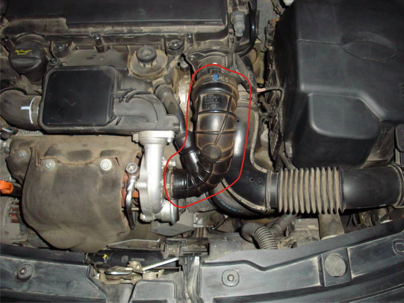

                      Salutare,
                      Revin la problema cu racordul epurator infundat.Am fost la Eurial si cei de acolo mi-au spus ca nu este infundat si ca urmele de ulei care sunt pe racord apar la toate Pug mai ales daca i se da forje.Problema este ca exceptand autostrada cand merg cu 130-140 masina nu a fost deloc forjata.La voi apar acele urme de ulei pe racord ?
                      • Pune o poza sa intelegem despre ce racord e vorba. Am avut si eu la un moment dat o scurgere de ulei dar nu stiu daca in acelasi loc de care pomenesti tu.
                        • Originally posted by msimon View Post
                          Salutare,
                          Asa fac toate , tot ce am vazut pana acum (1.4hdi si 1.6hdi) toate erau murdare in acea zona (mai mult sau mai putin).

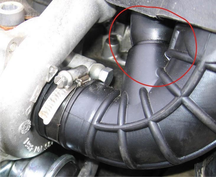

                          S-a tot vorbit despre acest racord, mai ales la 1.4hdi, se datoreaza sistemului prost de etansare in partea cu admisia turbinei. Daca in partea de sus se poate pune un colier (eu asa am pus) in partea de jos, unde intra in furtunul cel gros, ambele fiind din cauciuc, legatura se face printr-o piesa din plastic si nu se poate pune colier(e), astfel ca gazele de pe recirculare mai scapa pe acolo.
                          Ca cei de la Pejo ti-au spus ca apare cand se "da forja" (woaw ce termen tehnic spus de un inginer banuiesc) este cam fals. Am tot urmarit "comportamentul" acelei umeziri si vreau sa spun ca la drum lung, chiar si cand ii "dau forja", sa folosesc acelasi termen tehnic", furtunul este mai curat decat cand merg in oras, pe distante scurte si linistit, adica nu sar de 2500 in acceleratii .
                          Deci stai linistit, asa fac toate mai grav este cand in loc de vapori vine ulei (
                          • In partea de sus si eu am pus colier. La mine inca nu da in partea de jos.

                            • Unde frate ati pus colier?
                              Lupta STEAUA!!!
                              • In partea de sus. Unde este incercuit se gaseste acea piesa de legatura unde nu poti pune colier.
