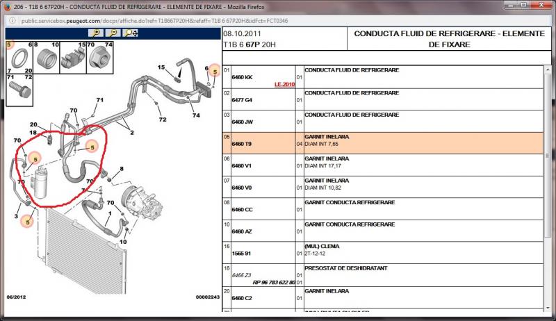

Am vorbit cu un mecanic si mi-a zis ca sunt duse garniturile de la cele doua conducte care intra in refrigerator.Originally posted by GERULA View PostSalut!
Am clima pe leut si am observat ca refrigeratorul este imbibat cu ulei (mizerie plina cu ulei - asta toamna nu am dat importanta dar cand eram sub masina am vazut stransa si o mica picatura sub el). De unde sa fie acest ulei? Clima merge normal.
Multumesc!
Toata instalatia este sub presiune? Pentru a inlocui cele doua garnituri trebuie golita instalatia?
In poza este reperul 5 din zona incercuita.
