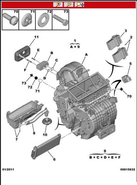

Nu mai stiu ce sa mai cred. As schimba supapele acelea, dar nu stiu sigur daca se scot prin demontarea bordului sau se pot scoate prin compratimentul motor acolo unde se cupleaza conductele in ele.Last edited by crysti79; 21-05-2019, 01:31 PM.
Stiu unde este, iar acele supape de expansiune sunt montate la intrarea in vaporizator, pe capetele tevilor.
Am tot cautat pe net si dupa schemele gasite, exista o mica posibilitate sa poata fi schimbate prin compartimentul motor. Nu stiu daca placa cu numarul 8 din poza 1 si numarul 11 din poza 2 poate fi detasata dupa desfacerea conductelor din compartimentul motor. In jurul ei este o garnitura de cauciuc. Este destul de mare in realitate si dupa desfacerea conductelor de pe blocul acela de supape ar putea fi detasata si este loc destul pentru scoaterea supapelor. Acestea sunt prinse cu doua surubele cu imbus.
Stie cineva daca se pot schimba prin compartimentul motor?
