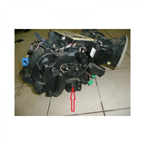

        • Am fost azi la cineva specializat numai pe instalatii de climatizare. Dupa verificari, mi-a garantat ca este senzorul de temperatura de pe vaporizator. Il pot comanda eu, dar imi va face si el o oferta de pret. Problema ar fi ca ar trebui demontat tot bordul, din ce mi-a spus, si dureaza doua zile.
          L.E. - am cerut o oferta de pe un site cunoscut, pret 250 lei senzorul pe original. Trebuie achitat integral inainte fara posibilitate de retur (ca la ...). Este mult mai ieftin in reprezentanta, de unde cred ca il voi comanda.
          • se poate verifica usor pe PP2000 daca functioneaza corect senzorul din evaporator...in cazul tau pe Lexia, daca programul are aceleasi caracteristici ca PP2000...
            • A pus un tester pe masina, cu el a vazut ca senzorul este de vina. Am inteles ca are si Lexia, dar a folosit unul multimarca. Nu prea m-a incantat acest lucru deoarece am inteles ca se pot distruge anumite chestii la folosirea unui tester multimarca. I-am spus ca s-a verificat si cu Lexia la doua persoane diferite si nu imi dau seama de ce respectivii nu au vazut. Mi-a spus ca multi nu stiu unde sa intre ca sa vada partea de climatizare, se uita doar la "diagnosis" si coduri de eroare pe motor. Mi-a garantat ca acel senzor este de vina, da informatii eronate despre temperatura si comanda aiurea compresorul. Acum nu stiu eu pe unde e pozitionat, ca la prima strigare cica trebuie facut lego tot bordul. Deci pentru un minut de manopera efectiva pentru schimbarea lui, trebuie 2-3 zile de demontat si montat tot bordul.
              Dupa schema din programul de piese, pare destul de accesibil. Nu stiu pe masina cum vine exact. Poate s-ar schimba doar demontand cateva chestii minore, cum ar fi insonorizantul de sub bord si torpedoul. Trebuie sa fac niste sapaturi.

                Senzorul este marcat in poza de mai sus. Problema e ca nu-mi dau seama unde se duc firele alea si unde este conectorul. Dar cred ca nu se supara nimeni daca tai firele de la cel vechi si le pun la cel nou. Mai ales ca in toate pozele cu cel nou, inclusiv in ambalaj de origine, figureaza fara conector la capat, firele fiind destul de lungi si libere.
                • parerea mea este sa testezi pe Lexia
                  se alege "citire parametri" sectiunea ventilatie si conditionare aer...parametrii sunt - cuplare compresor,temperatura evaporator...inainte de cuplarea ac temperatura evaporatorului trebuie sa fie apropiata de temperatura exterioara...cupland ac aceasta trebuie sa scada relativ liniar...orice salt / variatie anormala de temperatura este dubioasa...in momentul in care ajunge la cca 1 grad celsius trebuie sa decupleze compresorul...cuplarea lui va fi la cresterea usoara a temperaturii evaporatorului (2-3 grade)..prin acest sistem se evita depunerea de gheata pe evaporator

                        • Pentru a ajunge la senzor este posibil sa se demonteze doar torpedoul.
                          • Am ridicat azi senzorul din reprezentanta. Cum am spus, a fost pretul cel mai mic. Vine numai pe original si in alte parti era si cu peste 50 de lei mai scump.
                            Verificat pozitia pe masina si este foarte accesibil, nu trebuie demontat nimic. Doar putina dexteritate la taierea firelor vechi si imbinarea cu firele celui nou care nu vine cu conector.
                            Chiar nu-i inteleg pe meseriasii care arunca niste preturi de minim 6-700 de lei pentru demontarea intregului bord pentru ceva ce se poate inlocui in cateva minute fara a demonta nimic.
