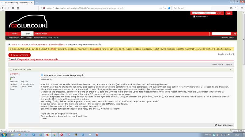

Am gasit intamplator acest filmulet: https://www.youtube.com/watch?v=X35a2D07GR8. Am facut exact aceleasi lucrari, numai ca nu am cositorit firele. La mine nu merge si nu mai stiu ce ar putea avea. Toti marii meseriasi vor sa demonteze bordul, asta e primul lucru la care se gandesc, preturi incepand de la 600-700 de lei.

Am cu ce masura, o sa masor pe acel senzor de la vaporizator. Am gasit ceva si pe un forum englezesc. Masina o sa o bag in garaj, voi fi plecat pana de sarbatori. O sa vad atunci sau dupa 3 ianuarie ce mai fac. Mi-a scos peri albi, oricum.
