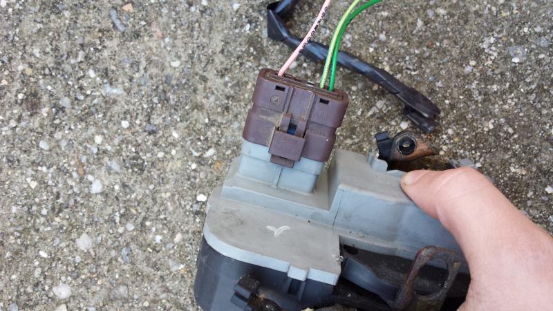

                    • Salut , am si eu o problema cu contactul de usa deschisa de la usa stanga fata ( sofer ) . L-am curatat de doua ori , de ambele dati a mers foarte bine , iar dupa ceva timp ( mers cu masina ) iar nu a mai functionat . Ceva sfaturi ? Cand am desfacut fata de usa nu am vazut contactul in sine , si am dat cu degripant pe mufa si pe yala , o poza ar fi de ajutor cu unde e localizat .

                      • Senzorul pentru usa deschisa este chiar in interiorul actuatorului (īncuietorii), nu ai cum sa ajungi la el.

                        • Si atunci ce ar fi de facut ? sa incerc prin curatarea mufei ( oxizi etc ) sau sa caut o alta yala?

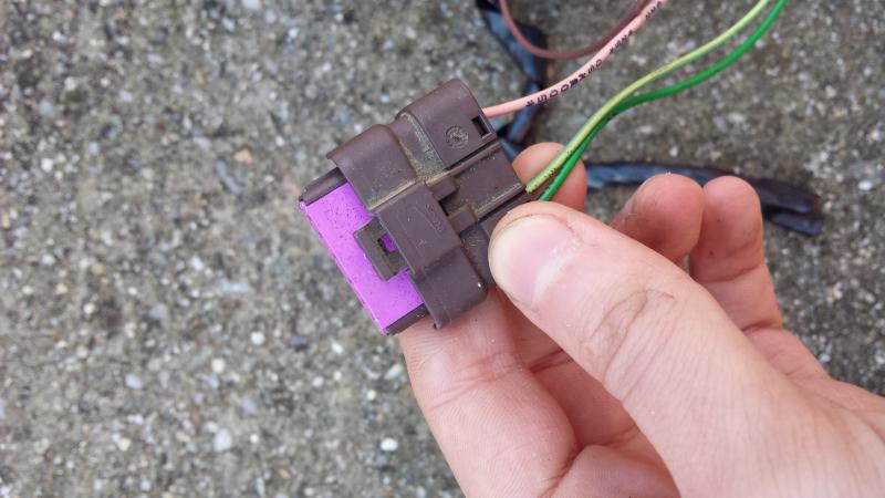

                          • Cum se scoate acea mufa ? Am tras de ea in cateva pozitii incomode , dar nu vrea sa iasa deloc . Are un clips sau asa ceva ascuns ?

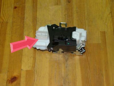

                            • Are o siguranta.Trebuie sa apesi pe parghia de pe mufa.Eu am dat jos mai demult broasca de pe usa,dar nu mai stiu exact in ce pozitie este.Cred ca clipsul este orientat spre fata interioara a usii.Am gasit o poza cu o broasca unde se vede unde agata clipsul.
                              • Uite, poate te ajuta.
