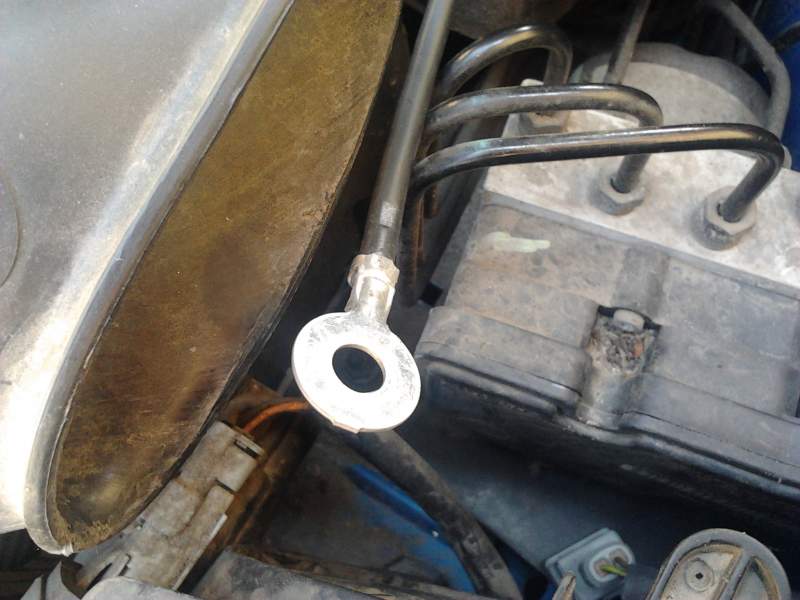

                            • Imi poate spune si mie cineva, va rog, unde vine prins cablul liber din poze? Azi am deschis capota sa verific nivelul de ulei si l-am vazut. A uitat mecanicul sa-l prinda, atunci cand mi-a dat bateria jos pt schimbarea ambreiajului. Nu mai am timp prea curand sa ajung la el, asa ca poate ma ajutati voi.
