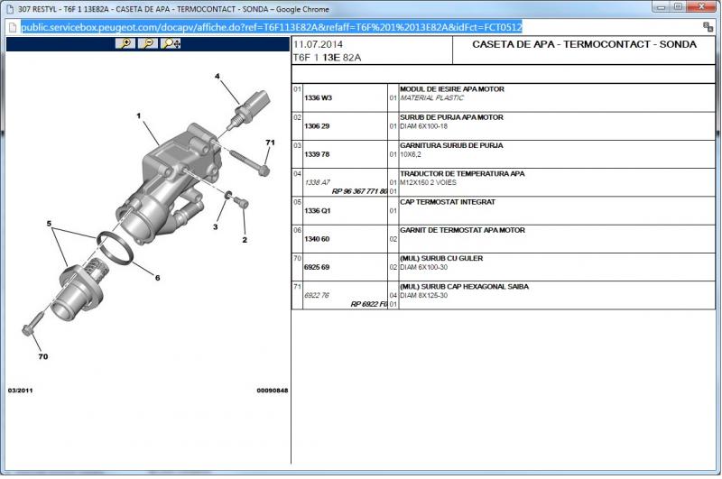

      Legat de senzorul de temperatua, din ce stiu eu, singurul senzor de temperatura antigel este cel de pe carcasa termostatului. Elementul 4 din imagine
