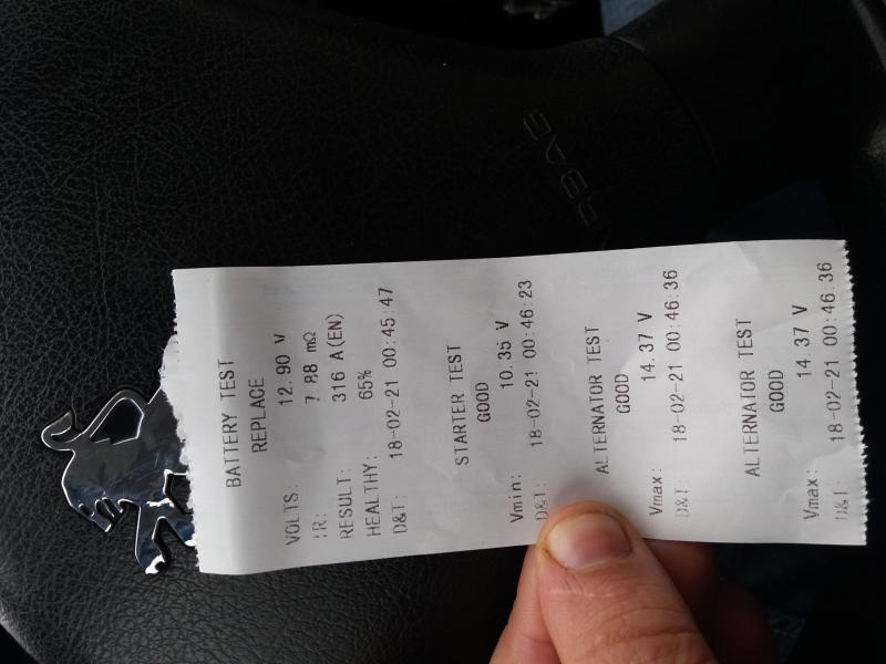

Salut!In legatura cu pornirea,am si eu o problema.Prima data sa intamplat acum 2 zile,dimineata am vrut sa plec,am rasucit cheia s-au aprins marorii si cand am rasucit sa pornesc...nimic
Dar absolut nimic,nici un zgomot,bazait,tacanit orice...Un prieten a venit cu bateria de pe masina lui,tot nimic.Claxon,faruri,casetofon toate mergeau fara probleme.In fine ,a pornit impinsa in 2 m fara probleme.Dupa care 2 zile a pornit normal la contact insa astazi iar problema,dupa ce am mers vreo 3 km am oprit si cand sa repornesc aceiasi treaba.Iar impinge,iar dracu sa o mai ia..am fost la service si cica bateria e naspa,65% dar e cam irelevant cred.Ce parere aveti?Despre ce poate fi vorba?Sincer daca o sa mai faca figuri din astea ma gandesc sa cumpar un electromotor nou
