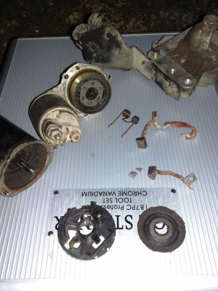

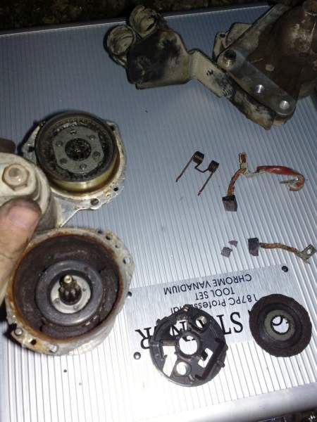

                • De mers,? inca nu am controlat electromotorul ,lam desfacut si e totul ok ,adica trebuie de-l curatat de mizeria care a facuto......miine plec sa-mi iau periile si tot nu sint sigur ca le voi lua ca nustiu daca le are in fine,citeva fotografii cu electromotorul
                  vreau sa stiu cum sa fac sa-l desfac pe acest si sa-l curat ..merci

                  • Problema la tine e ca periile par bune.
                    Trebuia sa-i faci proba inainte sa-l desfaci.
                    Oricum trebuia sa-l desfaci ca daca tot te-ai chinuit atat sa-l dai jos macar sa-l cureti si sa bagi vaselina multa in el.
                    Eu am desfacut si partea aia dar nu mai tin minte exact cum,stiu ca mi-a dat ceva bataie de cap.oricum nu il dau jos iar sa-ti arat cum am vacut cu butonul de la stergatorul din spate)
                    • da ai dreptate dar periile daca opservi una e sparta ...azi am cumparat altele si o sa incerc sa le schimb ,dar nu pricep cum sa scot partea ceia sa o curat ...
                      • o alta problema a aparut cind lam demontat de tot ,acolo unde magnetii unul era dezlipit (mare atentie pentru cei care desfac singuri ..am si gasit cum se desface /e foarte simplu ,la capat in mijloc are o clema cu dop se scoate dopul si se scoate clema si asa se demonteaza) ziceam ca era dezlipit si ca nustiu ce sa fac se incleie cu ceva ???
                        • Sincer nu stiu cu ce ai putea sa-l lipesti,iti dai seama ca trebuie sa stea tapan acolo.Ai putea incerca cu poxipol.
                          • Eu zic ca mai bine tine cu poxilina. Asta rezista si la temperatura pe cind poxipolul nu prea cred.
