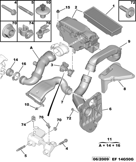

Cum se da capacul de la baterie jos? Am observat ca in partea din fata are o piulita de 16 care fixeaza acel capac sub baterie. Problema e ca nu am reusit sa desfac piulita pentru a scoate capacul. Filetul este pe stinga sau pe dreapta? Ca la mine nu a vrut in nici o parte, de parca era strinsa in dusmanie.307HDI, 1.6L, 110 ponei

Am observat, multumesc. Ideea era ca mi se pareau fixate reperele 10 si 11 in zona sagetilor (aici)
LE: Am REUSIT!!!! Am reusit cu putin chin sa dau jos bateria, fara sa scot reperul 7. Dimineata, la -13C (pe bord), a pornit relativ usor dar cu emotii, dar am zis ca ori, ori... Am pus/o pe redresor si imi arata o incarcare de 30-40%. Sa vedem daca mai poate fi resuscitata, daca nu... Fulmen o cheama.Last edited by grx; 08-02-2012, 10:36 AM.307HDI, 1.6L, 110 ponei
