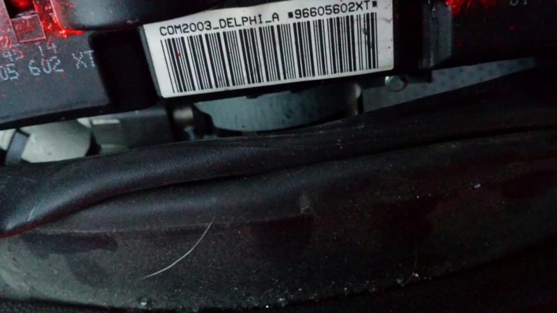

Pai si cum aflu daca e com 2000 sau 2003.Originally posted by H3llow33N View PostDin ce stiu eu, cel mai important e sa fie Com2000/2003. Depinde ce ai pe masina.
Eu, de exemplu, am pus alt cod, dar COM2003 cum era original.
Eu ca dotari am esp, abs, senzor de ploaie si lumina, pilot sau cc, comenzi radio , cu stergator ptr spate.La mufe am vazut ca s-ar potrivi.
Sau scrie pe el?2008, 1.6 eHDi 92, CV PILOTATA, S&S;

Uite pe asta scrie pe spate COM2000 , toata treaba cred ca este la mufe , sa ai aceleasi mufe pe masina , pentru ca sunt diferite. Spre ex com 2000 are mufa rosie gri si neagra , iar DAV are rosie neagra si gri.
DAV

Din ce am vazut dupa cod, e COM2000 + tinand cont ca masina e din 2003, cel mai probabil e COM2000.Originally posted by kokobau View PostVf33hrhsb82796468
Pe al meu scrie asa:
122733 26
96477 544 XT
La COM 2003 eticheta cu cod de bare arata altfel, vezi poza atasata mai sus.307 1.6 16V benzina+GPL 110cp ± ?%
COM 2000 - Valeo / Delphi - VAN - 206, Partner, Berlingo, Xsara
COM 2002 - Valeo / VAN - C2, 1,007
COM 2003 - Valeo / Delphi - CAN - 307, 407, 607, C3, C5 restyle
COM 2005 - Valeo / Delphi - CAN - 207
VMF - Valeo / CAN - C4, C4 Picasso
1. pentru Peugeot sunt doar 2 producatori COM2000: Valeo și Delphi 2
2. COM2000 funcționează numai pe VAN Bus
Am gasit asta pe un forum...Peugeot 308 , 1.6 VTI
