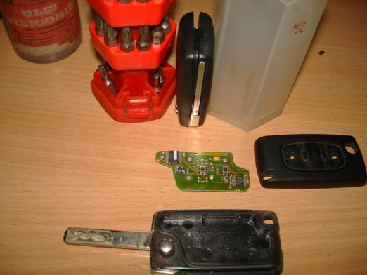

        • In tipul asta de cheie cipul e pe placa.
          Cum nu aveam la indemana un aparat am folosit poza postata de gabi_1050 de aici:http://www.peugeotclubromania.ro/for...ie-tip-briceag
          • Ma scuzati ca revin la o problema mai veche,sa incep cu inceputul.Azi am gasit si carcasa de rezerva care o primisem cand am cumparat masina si cipul era in ea,asa ca am mutat cipul in carcasa noua impreuna cu lama si transponderul.Bun pana aici,am 2 chei una simpla fara butoane si inchidere de la distanta,fiind cea cu care pornesc masina si o folosesc zilnic,iar a 2 a cheie e cea cu butoane cu inchidere de la distanta.Am mers azi la masina sa ii fac proba daca merge,si surpriza!Nu merge.Am deschis portiera din butuc cu amandoua chei iar daca ii dau comanda din butoane nu merge,daca incerc sa pornesc motorul tot nu porneste.Am incercat si varianta cu configurarea cheii tiind apasat pe butonul de inchidere si tot degeaba.Atasez si un video in care prima cheie fiind cea cu cip iar a 2a cea simpla.https://www.youtube.com/watch?v=YDvG6J4mlPQ
            Intrebarea mea este unde as putea sa ma duc ca sa o fac sa functioneze normal,sa fie cumva din compul masinii sa nu recunoasca cheia dar culmea ca se deschide portiera din butuc,deci chiar nu mai stiu cum sa procedez sau unde as putea sa ma adresez!

                  Acum cred cum a spus un coleg ca cipul face legatura cu motorul ,deci posibil sa am cipul defect de la cheia cu telecomanda care nu imi porneste motorul,si asa vechiul proprietar a schimbat doar carcasa crezand ca e doar de la butoane si apoi a lasato asa,mergand doar pe cea mecanica!Asta ar fi singura explicatie pe care mi-o pot da mie!
                  • Cu siguranta , ambele chei au nevoie de acel cip , transponder Philips pentru a porni motorul.Nu exista exceptie daca nu sau adus modificari precum permanetizarea unui cip lângă cititor sau alte inventii.Cipurile de acest gen pot fi folosite pentru o singura masina , pot fi făcute cu miile dar nu pot fi rescrise sau reînvățate cu alte masini.Chiar si cheile turnate au un cip , de obicei aproape de lamela.Pentru a face o cheie functionala ai nevoie neapărat de cipuri virgine , iar in functie de producătorul masinii se poate programa direct in contactul ei sau cu aparate dedicate care , in Romania ar porni o afacere profitabila.Oricine ajunge odată să piardă una din chei , iar daca pui un anunt pe net cred ca vor curge clienti cu sutele.
