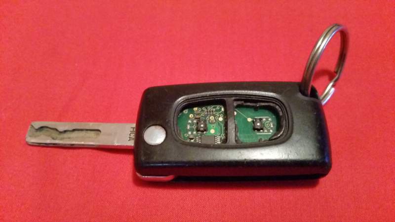

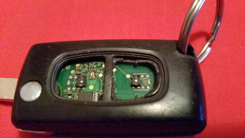

Salut ! Stie cineva de unde pot procura niste microswitchuri (butoanele acelea mici) pentru o cheie briceag de peugeot 307 ? Mi s-au mancat cauciucurile la butoane iar dupaia s-au distrus si butoanele si nu mai pot inchide/deschide masina din telecomanda. Mi-am comandat acum carcasa pentru cheie, dar as dori sa repar si butoanele daca le-as gasii sa le cumpar de undeva. Iata cum arata cheia:

Posibil sa gasesti piesa si pe Maica Domnului sau Adelectrocom, dar... cum vad ca nu esti din Bucuresti, varianta asta pica pentru ca trebuie sa te duci cu microswitch-ul ca sa iti dea ceva corect. Varianta descrisa de nenea dani cu Farnell.com e buna, oameni seriosi, si iti ajunge comanda cel tarziu dupa 2 zile, dar trebuie sa ai in vedere ca transportul este 20 de lei + TVA si toate piesele sunt fara TVA.

Exista si un magazin romanesc care are asa ceva nu numai farnell.
http://www.protehno.ro/switches/tactile/1437636/

Iti trimit eu vechea mea telecomanda si le desfaci dupa ea.Mie imi merega telecomanda.Eu am schimbat buutucul in vara cu tot cu chei ca se blocase si trebuia sa stau cu masina imobilizata 6 zile pana sosea original.Daca vrei iti pot trimite montajul ala din telecomanda si gasesti un electronist si ti le scoatePeugeot 307 1,6benzina +GPL 110cp gris aluminium T5: Peugeot 207 1,6 110CP gris manitoba
