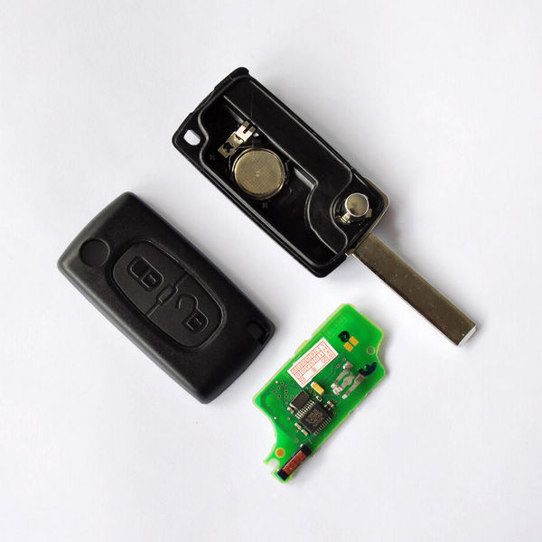

                    • Mai are transponderul in ea ?
                      Arata ca o boaba mica neagra si este separata de placa electronica.
                      Daca o mai are, aia s-a crapat.
                      Destul de complicat la peugeot daca nu aveti rezerva ...
                      • Asta este ceea ce am. Acea chestie este cipul ?
                        • Piesa mica dintre placa si carcasa e bobina prin care cheia comunica cu BSI-ul.
                          Poate cu putin noroc se poate lipi la loc cu un letcon. Parerea mea e ca , daca nu ai experienta de lipit, du-te la cineva care are, un exemplu bun ar fi service-urile de repartii GSM.
                          • Acea piesa mica e transponderul. Are rol doar in pornirea masinii. Se gaseste de cumparat, undeva la 50ron. Se programeaza apoi cu PPS-ul. E suficient sa il tii langa contact cand programezi si cand pornesti, dovada ca nu are nici o treaba cu restul placutei.
                            Am facut asta chiar pe un 307 SW T6, deci tot facelift, aceeasi cheie briceag.
                            • Ok, dar la mine nu porneste nici cu chipul langa contact. Banuiesc ca trebuie sa cumpar unul nou si sa il programez, corect?
                              Sent from my HTC One S using Tapatalk 2
                              • Da, corect.
