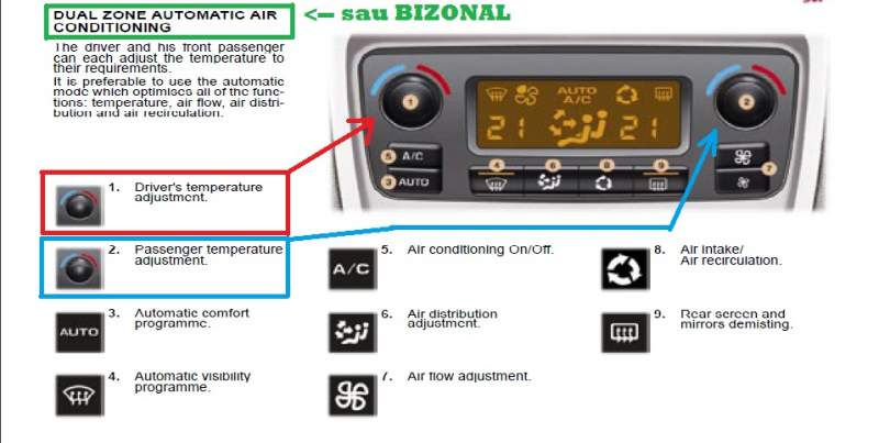

                        • Bi zona inseamna fata-spate nu stanga-dreapta.
                          • De cand inseamna asta? Probabil editia 2012 sa fie asa. La celelalte inseamna tot stanga-dreapta.
                            • Bi-zonal nu inseamna neaparat fata-spate... inseamna ca poti modifica temperatura pe 2 zone(logic nu?) caz intalnit la clima de la 307 T6 care poti seta ca pe o parte sa vina cald si pe alta rece.
                              Ce are marinell e clima normala.
                              Peugeot 307 2.0E 136CP (T5)
                              Peugeot 307 1.6HDI 110CP (T6)
                              • " ... inseamna ca poti modifica temperatura pe 2 zone(logic nu?) caz intalnit la clima de la 307 T6 care poti seta ca pe o parte sa vina cald si pe alta rece. "
                                CORECT !
Name:	air cond_bizone.jpg
                                - dati click pe poza ptr. marire
                                Credeam ca scrie in manualul utilizatorului destul de clar, la clima normala (aer conditionat) nu exista posibilitatea de a se regla 2 temperaturi diferite.
                                Peugeot 307 (T6) 1.6i 110cp 2005
