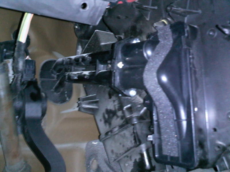

Am reust si eu sa-mi fac timp si sa schimb caloriferul de caldura. Este o operatie relativ usoara.
Se desface capacul lateral de langa pedala de acceleratie si o sa vedeti tevile si flansa de calorifer care are 3 suruburi (le puteti vedea in poza, 3 puncte lucioase
) Poza nu este f clara pt ca este facuta in bezna totala. O sa fac maine niste poze mai clare si cu caloriferul.
Dupa ce se desfac cele 3 suruburi trebuie sa tineti departate niste cleme de plastic si apoi sa trageti de calorifer. Trebuie putin gadilat si tras cu simt de raspundere. Este bagat intr-o cutie de plastic cu lacas special.
Cu apa , nu trebuie sa va impacientati, am rezolvat problema f usor, nici eu nu ma asteptam. Am avut un bidon de apa (de 10L ma asteptam sa curga Jiul pe acolo
) ) caruia i-am taiat fundul in unghi si normal l-am asezat sub flansa caloriferului. Am miscat de el pana s-a oprit din curs apa , dupa care am scos total caloriferul. Apa cursa cred ca a fost cam 1.5L pe care am pus-o la loc
dupa ce am terminat de montat noul calorifer. Cu aerisirea nu stiu ce sa zic, pe multi i-am auzit ca isi face aerisirea in mers. Eu nu am facut nici o aerisire, o sa verific maine sa vad cum sta nivelul .
O sa mai trebuiasca inainte de a pune noul calorifer sa desfaceti si partea din dreapta , cea de la pasager, pt ca acolo este senzorul de temperatura al caloriferului. La cei cu AC presupun ca nu este , dar nu stiu sigur. Acel senzor are forma de cui si trebuie impins fortat in fantele caloriferului, oricum o sa vedeti cand il da-ti jos pe cel vechi.
Cam asta este tot.
