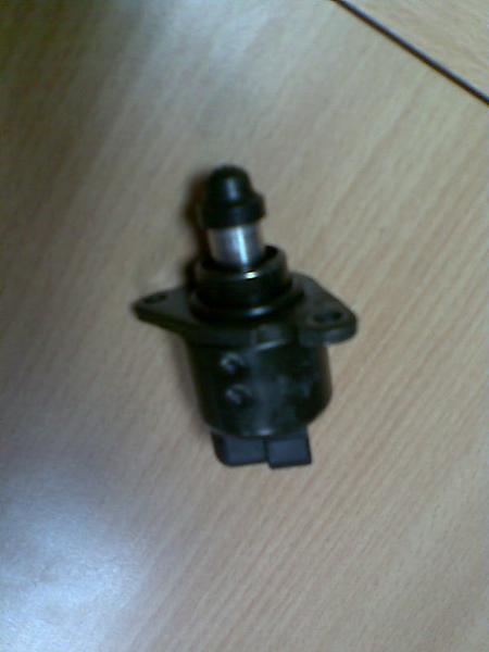

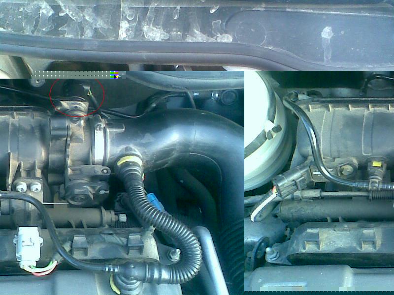

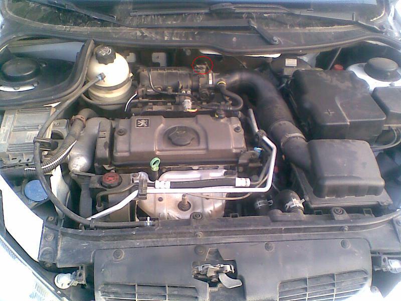

Salut, am sa revin cu poze unde se afla exact.L-am curatat si nu mai face,dar pentru a evita sa mai am probleme am facut comanda de el se numeste contor/supapa mers in gol si e in jur de 260 ron.Originally posted by alleck View Postunde se afla senzorul acceasi problema si la mine de trei luni si mecanici "meseriasi"isi dau cu parerea te rog ajuta ma 0724543359 eventual un apelLast edited by daniel.deliu; 15-01-2010, 05:19 PM.Peugeot 206/2001
