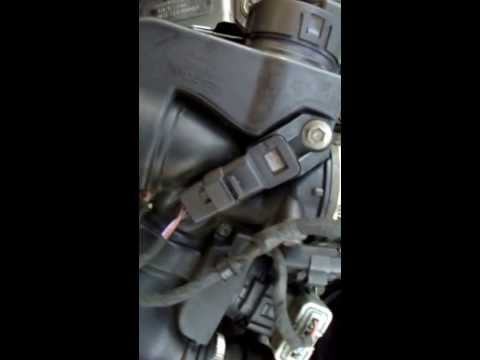

Vin cu o nelamurire.Furtunul din imagine
jumatea din stanga care se duce pana jos as dori sa stiu cum se numeste.Am desfacut filtru aer,debimetrul ,sa vad daca sunt murdare,erau toate curate,am desfacut de la jumate din colier am verificat daca e murdar inauntru,si aici tot curat,dar inainte sa desfac observasem o fisura pe margine cum arata in imaginea 2
am folosit ceva gen poxipol,lipire la rece.
Am probat cu colierul desfacut sa vad ce randament are si turatiile erau slabe ,cu el desfacut nici o turatie,acum vad ca se tureaza mai repede cand o calc,ideea e ca nu am gasit cum se numeste piesa decat ce stiu ca e aer admisie ,nu cunosc in mecanica denumirele.O mana de ajutor daca imi puteti da!Peugeot 307SW 2.0 HDI 90 CP 10.2002 406SV 2.0 HDI 109 CP 05.2000
