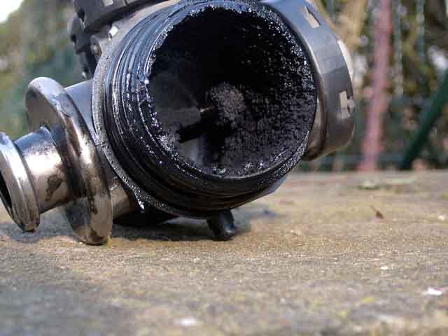

A reusit cineva sa scoata vana EGR si sa o curete? Daca da, imi poate spune si mie ce solutie de curatat o folosit si cum a reusit sa o scoata din spatele motorului? Mentionez ca este vorba de motorul 2HDI.
EGR - Probleme, intretinere, modificari
am avut o problema asemanatoare,am fost la tester si a zis ca am probleme la egr,nu mai tragea masina cand se incalzea.ce e drept mergeam cu ea sub 2000 rotatii,am plecat furios de la sevice si am schimbat vitezele mereu peste 2200 si acm nu mai am brobleme...Originally posted by azzurro View PostA reusit cineva sa scoata vana EGR si sa o curete? Daca da. Imi poate spune si mie ce solutie de curatat o folosit si cum a reusit sa o scoata din spatele motorului? Mentionez ca este vorba de motorul 2HDI
Cand motorul este rece si schimbi vitezele nu simti ca iti da in nas? Egr acesta este pus sa recircule o parte din gazele arse introducandu-le din nou in camera de ardere pt a reduce azotati. Functionarea lui este la o turatie a motorului pana in 2000. De aceea ai simtit ca merge brici. Un alt rol l-ar mai avea aceast EGR prin faptul ca atunci cand este rece afara ajuta la incalzirea rapida a motorului. La primavara o sa incerc si eu sa curat admisia cu totul inclusiv EGR.
