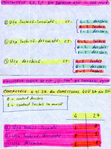

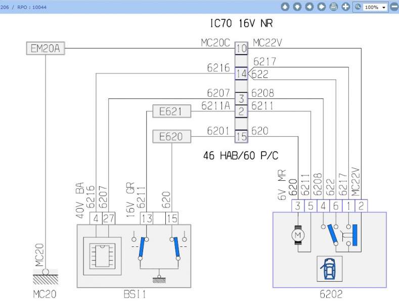

Am si eu o problema la masina. Cand deschid usile imi apare pe display ca sunt deschise. Daca bag cheia in contact sau aprind farurile si deschid usa de la sofer nu piuie. La usa de la pasager piuie. Aveti idee pe unde e senzorul? Ma gândeam ca e acelasi cu cel de usi deschise dar se pare ca nu.Black Lion.

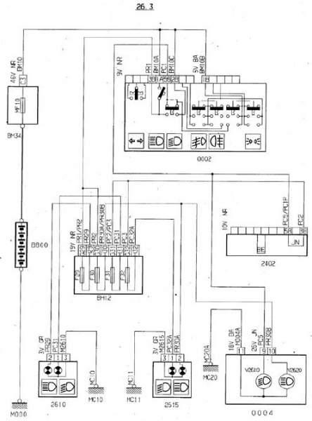

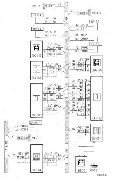

Detin un 206 1.4 benzina din 2001.Am dus masina la vopsit lunile trecute fara nicio problema.Cand am scos-o nu mai mergea faza scurta stanga si nici reglajul electric.I-am dat jos xenonul crezand ca e balastul sau becul ars si am pus bec normal.Cu acest bec functioneaza faza scurta doar ca se aprinde odata cu pozitia.Am verificat si motorasul de reglaj,crezand ca e ars si asta dar el este bun.In rest faza lunga,pozitie,semnalizare,flash totul pe dreapta si totul pe spate functioneaza perfect.
Aveti cumva idee ce ar putea fi?
@kdyalex - Daca iti indica pe display usa deschisa la sofer, contactul e bun. Nu exista alt contact decat cel de usa deschisa din broasca usii. In mod sigur nu-si face treaba circuitul din BSI mai departe. Dar te intreb si eu; difuzorul functioneaza? Dă alerte pe alte functii? La semnalizare de ex.
@ah1n1 - Probabil vreo masa pe partea stanga au stricat-o la vopsire, sau au intrerupt vreun fir. Trebuie sa mergi sistematic cu verificarea dupa schema. Daca nu ai schemele spune-mi VIN-ul si incerc sa caut eu.

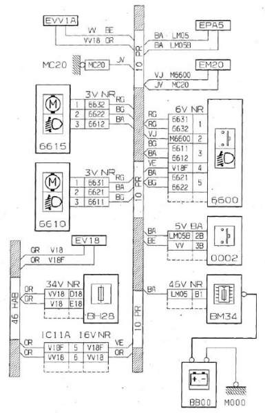

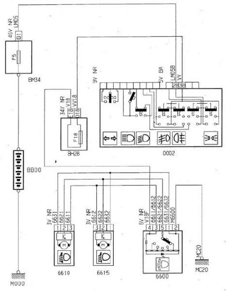

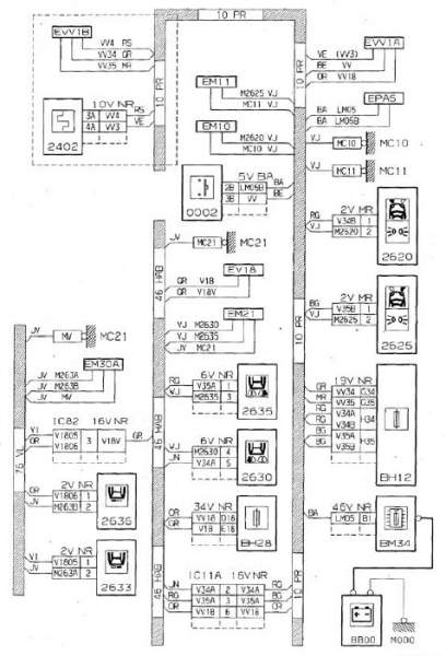

Testeaza cu un ohmmetru fiecare fir, pornind de la punctul de masa MC10 spre lampa de pozitie si apoi spre lampile de faza lunga si scurta. Vezi sa fie scosi conectorii din lampi. MC10 este punct de masa comun, atat pentru far (reper 2610) cat si pentru lampa de pozitie (reper 2620). Testeaza si punctul de masa MC20 la care este legat corectorul de inaltime (reper 6600).Originally posted by ah1n1 View PostVF32CKFWF41928660 Alecu,mc.
@kdyalex - o sa ma mai uit o data pe schema usii maine.

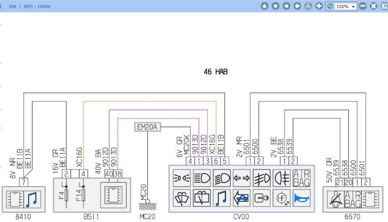

Modulul de comenzi de la volan, in care se afla BIP-erul, comunica cu BSI pe magistrala VAN CAR1 (culoare mov) si VAN CAR2 (culoare portocaliu). Ecranul multifunctional (display-ul) si Instrument panel-ul (ceasurile) comunica cu BSI prin magistrala VAN CONFORT (marcata cu rosu). Daca Display-ul indica usa deschisa insa bip-erul nu zice nimic, atunci problema vine de la comunicatia BSI-ului cu modulul de pe volan. Verifica circuitele mov si portocaliu dintre BSI si volan.
Dar asigura-te mai intai ca monitorizarea usilor functioneaza corect. Sa verifici toate cele 3 faze ale usii (inchisa-incuita, inchisa-descuiata si deschisa) cu Ohmetrul, in conectorul Alb de 40 fire scos din BSI.

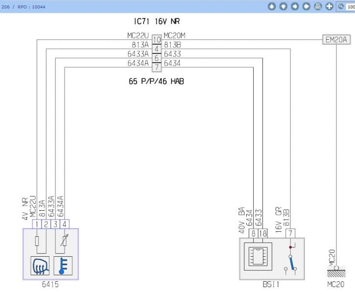

Cat despre temperatura exterioara, incearca sa faci rost de un termistor nou la oglinda din dreapta si sa-l inlocuiesti. Probabil ca e defect termistorul. Sau poate doar smuls din locul lui si deplasat in apropierea rezistentei de incalzire a oglinzii? Nu stiu, n-am desfacut niciodata. Trebuie vazut.Last edited by Alecu; 28-11-2014, 04:25 PM.
