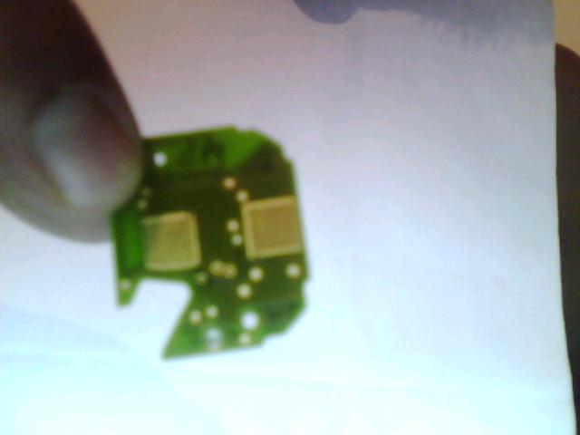

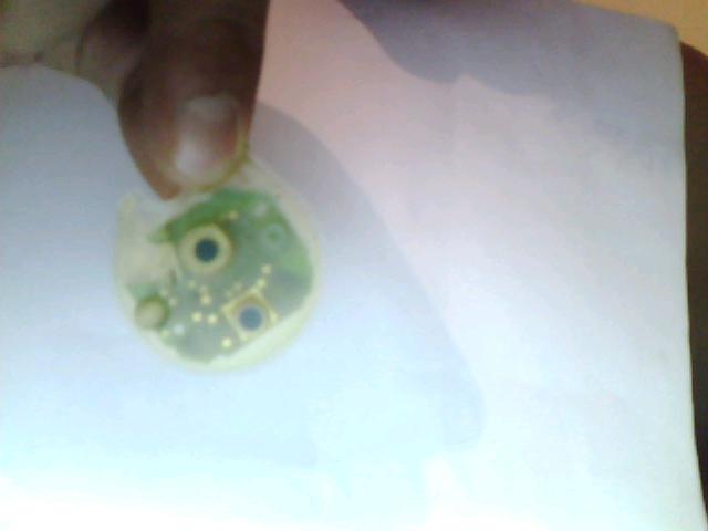

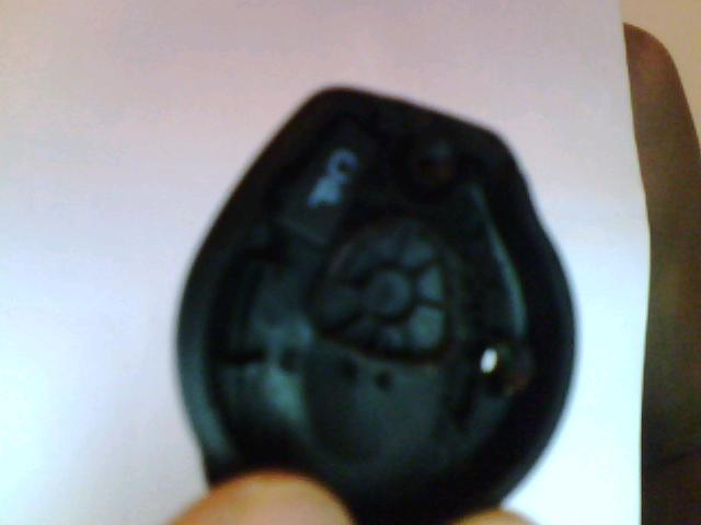

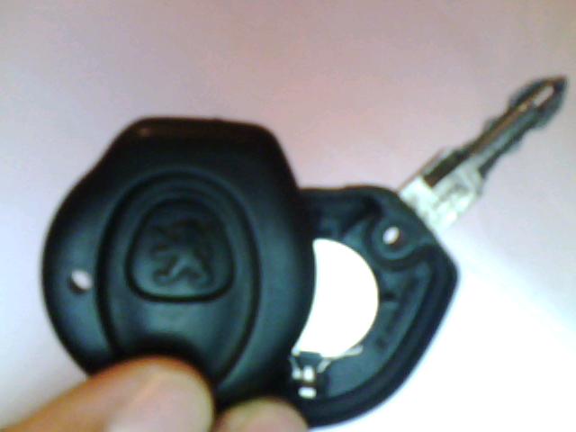

      Am dat de belea. S-a stricat cheia si inchiderea. Pe scurt:
      - 206 1.9D 2001, nemultiplexat??? carcasa de la cheie este cu un buton, dar inauntru, placuta electronica are 2 butoane, unul care e actionat din exterior, al doilea mascat.
      - ma dau jos din masina, apas pe buton, se incuie.
      - revin la masina, apas pe acelasi buton, nu se mai descuie.
      - bag cheia in yala, se descuie, pornesc motorul
      - scot cheia, o desfac, cred ca am atins cumva cu surubelnita ( nu am vazut locul special de desfacut carcasa), s-a rupt un SMD mic. cred, asta daca nu era deja rupt
      In sfarsit, masina se incuie si se descuie din yala, motorul porneste.
      Intrebarea mea este, ce alarma pot sa montez astfel incat sa nu mai ajung prin service sa schimb cheie eventual sa schimb senzorul care se sesizeaza sa deschida/inchida masina?
      Se poate sau nu?
      Scheme electrice are cineva?
      Alte variante/idei? Oricum am sa merg la Servunion in Iasi sa intreb cat costa o cheie si cat costa senzorul ala de la interior.
      Mai jos sunt pozNele. Imi cer scuze pt calitatea proasta, sunt facute cu webcamul.
      Multumesc anticipat.
      • Trebuie sa montezi o alarma al carui modul sa permita legarea la modulul de centralizata al masinii. Mergi la o firma specializata care sa fie agreata de Peugeot, ca sa nu faca figuri in cazul in care se strica ceva si trebuie sa ajungi la ei.
        • Daca mai ai piesa care a cazut, la un service de telefoane mobile, pot sa o lipeasca la loc, pentru ca au ciocan de lipit cu temperatura reglabila si cu varf subtire. Merita sa faci o incercare, inainte de a da banii pe un alt modul de inchidere centralizata. La interior, nu ai nici un senzor, este doar modulul de receptie a undelor radio emise de telecomanda, care daca schimbi alarma se schimba si acela, ramane doar modulu de inchidere care este comandat de alarma.

              • absolut fantastic. azi, apas din reflex pe butonul de pe cheie si surpiza, masina se deschide. si-a revenit, merge absolut normal, cu toate ca am piesa aia mica rupta. nu cred ca se mai poate lipi, ca s-a rupt ceva ceramic, nu contactele de pe capete ,metalice si vad ca merge si asa.
                am sunat la service, e 280ron+tva modulul de comanda din cheie, 23ron+tva lama. au zis ca inainte sa fac o diagnoza ca poate a aparut vreo eroare si de asta face asa. asta era inainte sa ma surpiza. oricum, bun de stiut: o alarma e 150ron in depozit, montatul e inca vreo 80 ron, tva inclus la ambele. deci, daca mai am probleme, pun alarma si renunt la cheie, basca faptului ca va avea si sotia telecomanda.
