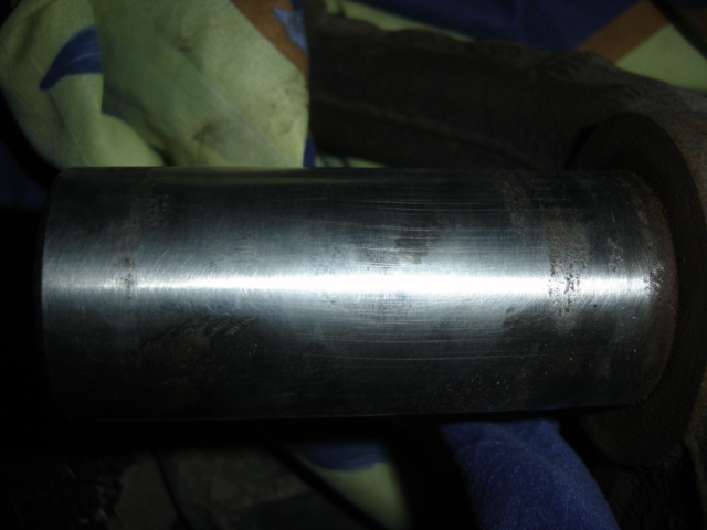

Punte spate 206
Am sunat la Peugeot Timisoara si am zis ca am gasit pe net ca si piesa separata fusul pe care se prind rulmentii. Mi-au zis ca ei nu au asa ceva si nici nu schimba doar fusurile. Adevarul e ca daca calculam fusurile la 140 euro, cu transport ajung la 200 euro. Manopera la montat e pe putin 200 RON, asa ca ajungem la 1000 RON. Fata de 1200 cat e o punte cu totul. Nu prea merita deranjul.206 2.0 HDI 90CP
Si eu tot pe dreapta am probleme.Originally posted by nick_style View PostLa toti am auzit ca doar cel de pe dreapta s-a dus.
Am vorbit cu domnul acesta si mi-a zis ca in functie de eroziunea fusului se schimba sau se in incarca - rectifica. A mai lucrat cineva cu dansul?Originally posted by Ionut B. View PostCine mai are probleme cu puntea spate recomand in continuare sa mergeti la mecanicul despre care am mai scris cu ceva timp in urma.Puntile sunt reconditionate in acelasi mod cum sunt reconditionate si de catre mecanicul de la Sf.Gheorghe iar preturile sunt negociabile in functie de gravitatea problemei.Eu dupa vreo 10.000 de km am trecut pe la el doar pentru o verificare si totul este in regula asa ca va sfatuiesc sa-l sunati daca sesizati ceva simptome.Nr.de telefon este 0724494878

Daca nu este prea departe pentru tine, iti recomand mecanicul care mi-a rectificat mie puntea, este la Ploiesti si mie mi-a lasat o impresie excelenta, de aceea il recomand cu placere. Chiar joi voi merge la el pentru verificarea puntii care implineste 2000km.Peugeot 206, an 2002, motor 1.4i, benzina
Ah..nu trebuia sa citesc topicul asta . Mi-a luat moralul . Acu 6 luni cand mi am luat masina ( SH) i am luat si jante + cauciucuri noi cu latimea 195,deci mult mai late decat cele standard . Toate bune si frumoase pana acum 2 luni cand am observat ca la orice viraj spre stanga imi scartaia ceva in spate la roata dreapta .sa nu mai spun cand bagam 4 oameni in masina la cea mai mica groapa poc un scartait . Pana intr un final cand mi am dat seama ca roata atinge pe interior scutul ala sau cum se numeste . I-am pus rotile vechi nu mai am problema asta dar distanta dintre roata dreapta si scut e foarte mica in comparatie cu ce e pe partea stanga . In concluzie problema ar fii de la rulmenti ?
Cit te-a costat? Eu am puntea data jos , trebuie doar sa ii schimbe fusurile. Ai un nr de telefon?Originally posted by _ginu_ View PostDaca nu este prea departe pentru tine, iti recomand mecanicul care mi-a rectificat mie puntea, este la Ploiesti si mie mi-a lasat o impresie excelenta, de aceea il recomand cu placere. Chiar joi voi merge la el pentru verificarea puntii care implineste 2000km.

Sper ca saptamana viitoare sa iau puntea de la reconditionat. Azi am montat gresoare pe brate. Nu a fost greu: dat o gaura cu spiral de 5 , filet cu un tarod de 6 si montat gresorul ( cu filet de 6). Ca si pret - 3 ron cele doua gresoare .Restul de scule le aveam.
Acum apare o intrebare : ce sa fac cu gaura din brat? Sa o umplu pe toata cu vaselina sau sa ii pun un dop de ceva ( spuma) si sa pun doar putina deasupra? Spuma poliuretanica nu va fi afectata in timp de vaselina?
