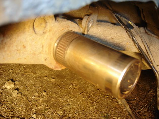

Salut! Am tras de brat si nu se misca deloc. Incerc maine sa-l dau jos sa vad ce este acolo.

Azi am reusit sa dau jos bratul drept. Rulmentul din spate a lasat urme pe fus.Nu stiu daca merge sa pun rulmenti noi fara a mai rectifica (schimba ) puntea. Sincer as vrea sa pun rulmenti si atit!
Cred ca si rulmentul de la roata este dus deoarece camasa din mijloc are joc de-a lungul lui(cam 1 mm) si curge vaselina din el -asta e semn de duca?
Voi ce parere aveti?Merge sa pun direct rulmenti fara a mai umbla la punte???Peugeot 2008, 1.2 puretech 110, EAT6

Am masurat si santurile din punte si sunt cam un sfert din rola rulmentului. Cred ca trebuie neaparat inlocuita sau rectificata, nu?

Daca se pot scoate ar fi ceva.E bun pretul pt. alea gasite de tine dar depinde acum daca le trimite si aici si cat costa transportul.
De rectificat cu 400 mi se pare cam mult,asa mai bine te duci cu masina le ai si cu 1200 iti schimba si puntyea cu una rectificata,rulmentii cu altii noi si ai scapat si de munca
Pretul este cu TVA , asa mi-a zis tipul de acolo.1950 este cu tot cu rulmenti si semeringuri.La Sf Gheorghe am inteles ca etse undeva pe la 1380 fara tva ( deci garantie verbala:fyou2: ).Mai pune si drumul 100 ron.
La mine daca este doar un fus ( azi ma uit si la al doilea) scap cu doar 400 ron.
Stiti un service serios pentru incarcat si rectificat?
