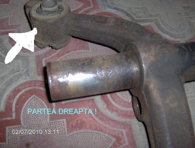

  • Salut am un peugeot 206..si am o problema la punte spate banuiesc ca nu la rulmenti aia pe ace
    Problema mea suna cam asa..eu unul nu ma pricep la mecanica la chei etc..faza este urmatoarea cele 4 brate de la punte care sunt prinse de sasiu , caroserie sau cum ai spune sunt prinse in 4 suruburi..eu nu stiu ce cheie trebuie sa cumpar..si de cat pentru a desface si a schimba bucsile...am tot cautat pe forum pe aici..chei necesare..dar nimic am sa atasesz si o poza..sper sa ma jute cineva..este vorba de un fel de tubulara..de 12..parca se potriveste..dar nu am decat de 11..sau daca este una speciala..habar nu am..m frumos..un mic help daca se poate m frumos( iar defectul este la denivelari cum ar fi..coborare dupa bordura..sau denivelarile pentru limitarea vitezei se aude in spate un troznet)..daca am incurcat ceva pe aici imi cer scuze

        Mentionez ca am fost cu ea la un service am ridicat masina pe rampa..se uitar 2 mecanici la ea si nu au reusit sa isi dea seama de unde este au bagat si ranga pe sub ea si nimic..rotile nu au nici un fel de joc..am fost si la itp si au tras de toate rotile..spunand ca sunt ok , apoi ne-am urcat 2 pe spatele ei si nimic ..doar la gropi su denivelari..se aude si doar in mers..am tras de roti..etc.singura chestie ce am observat este ca se vede cam fier pe fier la brate in locul unde este bucsa semn ca nu mai este cauciucul care amortizeaza sunt vechi si mancate..iar un prieten mecanic mi-a spus ca un cost la schimbare de bucse..care au 4 suruburi..mari si late egal asa 1 bucsa 50 ron reparatia 50 ron..pai..pentru asa ceva..mai bine imi cumpar eu o cheie si le schimb singur..sau sa caut un service sa le schimb..dar faza era urmatoarea de cheie aia..ca pot da un surub jos..apoi merg cumpar bucsile si suruburi noi..si o fac noua cel putin acolo daca as sti ce cheie imi trebuie si imi vin toti draci ca mai este si un peugeot 206 cc cumparat de 2 ani cu 60 mii de km ..mai bine luam un logan poate era mai bun help cu cheia..sau..un service sa nu ma omoare la bani pentru schimbat 4 bucsi..m frumos

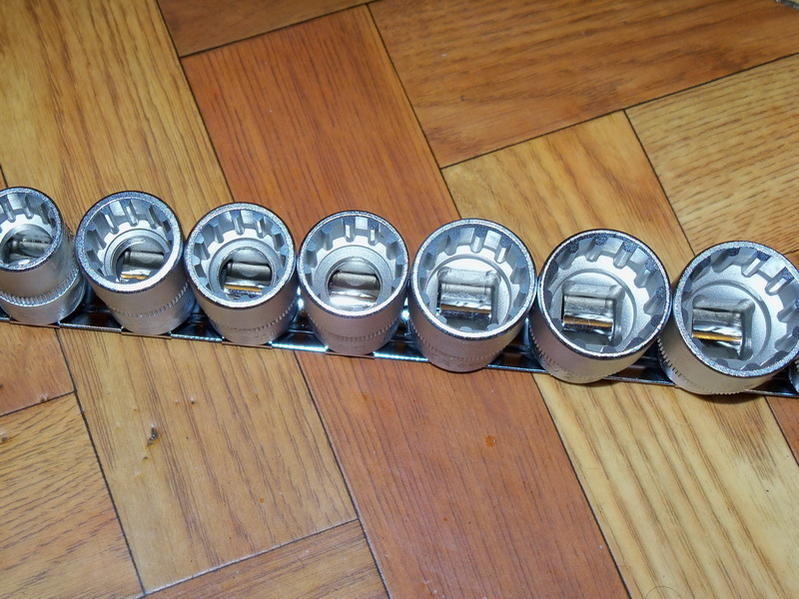

              • Originally posted by kissiuly View Post
                Am verificat surubul pare a fi torx dar il poti desface cu o tubulara dar sa nu fie hexagonala sa fie ca in imaginea ce ti-am atasato.Deci in concluzie trebe o tubulara de 13!!!!!!
                Black Lion.
