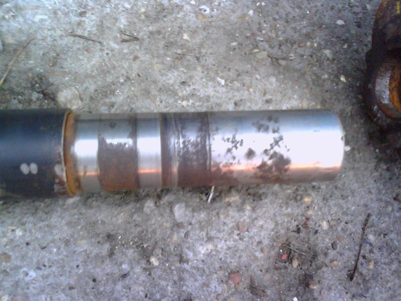

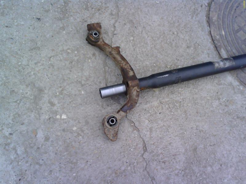

                • Asa arata puntea mea dupa 150.000 km.
ID:	936515Click image for larger version
ID:	936516Click image for larger version
                  Confirm doi rulmenti:Click image for larger version
ID:	936552Click image for larger version
                  Montat gresor:Click image for larger version
                  Dupa rectificare:Click image for larger version
ID:	936551Click image for larger version
ID:	936548Click image for larger version
                  Verificare bucsa amortizor: Click image for larger version
                  Peugeot 206/2001
                  1.4i 75cp(TU3JP)
                  • cat te-a ajuns rectificarea?
                    • Și unde ai făcut-o!
                      • Originally posted by alex jr87 View Post
                        Salut, rectificarea am facut-o pe o singura parte si ma ajuns 150 lei.
                        Originally posted by paul_ral View Post
                        Și unde ai făcut-o!
                        In Medgidia.
                        Am sa revin dupa 10.000 de km sa va spun cum se comporta.
                        Peugeot 206/2001
                        1.4i 75cp(TU3JP)
                        • 1. Daniel....deci se pot pune 2 rulmenti ?
                          2. Rulmentii sunt cei din kit sau alta cota ?
                          3. I-ai pus spre interior....sau spre roata ?
                          4. Pentru a pune 2 rulmenti (in loc de unul) a trebuit sa alezeze din brat ?
                          Multumiri anticipate...si pt poze+detalii
                          "I know where I'm going and I know the truth, and I don't have to be what you want me to be. I'm free to be what I want."
                          • 1.Eu un am facut aceasta operatiune si da se pot pune.
                            2.Rulmenti sunt cei din kit.
                            3.Se pot monta pe ambele parti ale bratului
                            4.Nu a trebuit sa alezez bratul.
                            Peugeot 206/2001
                            1.4i 75cp(TU3JP)
                            • Daniel.....sa inteleg ca deja ai montat-o pe masina deja...primele impresii ?
                              • Prima impresie: se comporta foarte bine, ma bucur ca am scapat de troncanitul dupa spate!
                                Peugeot 206/2001
                                1.4i 75cp(TU3JP)
