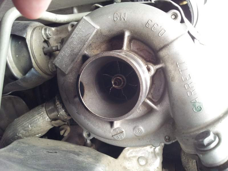

Am pus aici poze cu paletii turbinei, aviz amatorilor ce poate face o bucatica din acea garnitura (este de silicon). Garnitura trebuie schimbata cand corpul turbinei este rece si trebuie unsa bine cu ulei, altfel puteti sa patiti ca mine. Deocamdata o las asa nu se pune problema schimbarii de catre reprezentantul Peugeot caci nu pot dovedi ca s-a rupt dupa revizie acea garnitura caci am observat cupa cca doua luni.
Cati km are masina? Daca vrei sa scapi de o "grija" dute la un mecanic priceput si spune-i sa se uite la ea, el iti va recomanda ce si cum, la mine mecanicul de fiecare data mi-a zis, piesa aia te mai tine x km, nu e urgent acum dar in cateva luni vino sa ne mai uitam la ea, 20ron taxa si dorm linistit. Eu m-am uitat si dupa turbine din dezmembrari si sunt baieti care au multe si ai de unde alege la max 300euro asta de 1.6 hdi si iti alegi una ok, sau am vazut si la 2500ron noua(search google). bafta
Masina are acum 90000 km, problema a aparut dupa revizia de la 75000 km, eu am observat-o abia la revizia de la 9000 dupa cca sase luni de utilizare, mecanicul la care am facut revizia nu este de la Peugeot (de fapt el a observat paletii ca eu nu m-am uitat la ei cand am schimbat acea garnitura imediat dupa revizia de la 75000 km) a zis sa merg asa cu ea, am vorbit si cu cineva de la Peugeot (ing. fost sef de service) care mi-a spus ca daca nu face zgomot, nu are vibratii si nu se simte lipsa de putere sa merg cu ea asa, ca nu vor fi probleme. Eu imi fac griji deoarece vara asta am programat o excursie in Alpi voi urca cu masina pana la 2700 m altitudine, chiar si mai mult in diverse pas-uri, (am mai fost cu ea si nu au fost probleme) si ma gandesc ca la acele urcari si coborari voi avea nevoie de cuplu motor la maxim deci de turbina si nu as vrea sa-mi cedeze. Pe de alta parte daca ma apuc sa schimb turbina se subtiaza tare bugetul excursiei

Noi ti-am dat sfaturi, aici tu hotarasti ce faci. Poti sa o reconditionezi, sa iti iei una noua, sa mergi asa cu ea, sa anulezi concediul. Tu hotarasti.Originally posted by scoty View PostTotusi cum am mers 15000 km cu ea asa, de ce ar ceda in urmatorii 5000 pe care am de gand sa-i fac in alpi?
Multumesc, pentru sfaturi, m-ar fi interesat parerea cuiva patit ca mine, dar se pare ca sunt singurul ghinionist cu aceasta problema, o sa o supraveghez atent, voi face niste drumuri mai lungi si in Romania inainte de a pleca luna viitoare. Va voi tine la curent cu evolutia problemei, sper fara evenimente majore, dupa ce ma intorc.Last edited by Cristi_M.; 14-06-2012, 09:58 PM.
