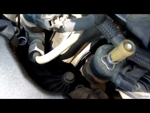

            • Originally posted by adioperator View Post
              Zilele trecute am descperit intamplator cauza noxelor ce ajungeau in habitaclu. Am schimbat uleiul dupa care am pornit motorul pentru a verifica eventualele scurgeri. Capota fiind ridicata se auzeau niste fasaituri din zona injectoarelor, la o examinare atenta am observat ca se pierde ceva compresie pe langa un injector. Se pare ca acea garnitura ce etanseaza injectorul pe chiuloasa (reperul 7) nu-si mai face treaba si nu inteleg de ce. In fine un lucru este clar: trebuie desfacut injectorul, analizata eventuala cauza si inlocuite toate cele 4 garnituri de pe injector. In filmuletul de mai jos se ved reziidurile eliminate pe langa injector si se aude acel fasait specific.
              Am gasit adevarata preblema: surubul ce fixeaza injectorul strans insufucient.
