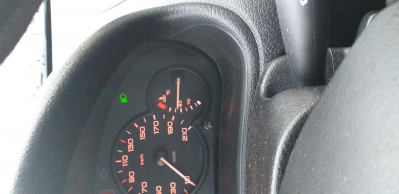

      • Salut la toti. Problema mea este ca a tuturor de pe acest post si anume TEMPERATURA RIDICATA.
        Dupa ce am citit primele 47 de pagini, am ajuns la concluzia ca astia de la Peugeot degeaba au pus ceas de apa cu indicator la 90 grade, ca de fapt el ar functiona corect in jur de 100 grade. Problema sta astfel. Am masina de aprox. una luna si jumatate(206, 1.4I, 55KW, 75 cai) si constant, in oras, temperatura sarea de 90. Astfel, am inlocuit termostat si radiator si problema persista. Dupa ce am citit, se pare ca nu este niciun fel de problema, ca pe la 95-98 grade porneste ventilatorul. Asadar, ieri am luat-o la test. Am mers in trafic, bara la bara, urcat un deal (Dobrogeanu Gherea pt cei din BV), apa a urcat pana la aprox 100 (daca 100 este prima linie dupa 90), dar nu a stat fix pe ea, deci, cred, ca aprox 99 grade. Apoi coborat la vale, temperatura nu a scazut la 90 sau mai jos, ci undeva pe la 91-93. Apoi oprit si lasat masina sa functioneze in relanti sa vad cum functioneaza ventilatorul. Acesta porneste cand ajunge aproape de 100 (iar, prina linie peste 90), functioneaza, pe ceas, 30 secunde, iar timp de aprox 20 min de functionare in relanti, ventilatorul porneste la aprox 1-1.5 min, nereusind sa duca temperatura la valoarea de 90. Asadar, ori sunt eu NEBUN ori cei de la Peugeot, de ce mama masii au facut un ceas asa de naspa, incat sa te puna sa iti storci creerii???? Atasez si poze cu cele semnalate.

                  • Asadar, cum am spus, revin. Nu este aplicabil postul nr. 934 pentru ca ventilatorul porneste si cu motor pornit, cum am spus, in jur de 97-99 grade si facut si test cu mufa scoasa de la cupla de temperatura de pe motor, pornit motorul si pac indicatorul STOP a intrat in functie si ventilatorul a pornit. Intr-adevar, parca nu pe o turatie marita, dar a pornit. Mai ramane sa vad cum pot testa aceea cupla, fara sa cumpar una doar pentru test. Daca stiti vreo metoda, sunt receptiv.

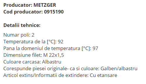

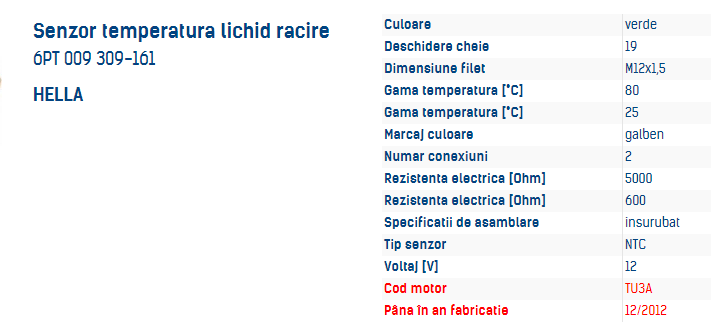

                      • Acum cautand ceva preturi, vad ca se gasesc cu temperatura de functionare 92-97, dar si 25- 80. Acum intrebarea este, care o fi temperatura de lucru la motoarele Peugeot?.
                        Multumesc
                        Cu stima
                        • Mai ai vechiul senzor? Iei unul de aceeasi culoare sau mergi la reprezentanta si ei stiu cu exactitate ce-ti trebuie. In principiu, eu cumpar senzorii pe original.

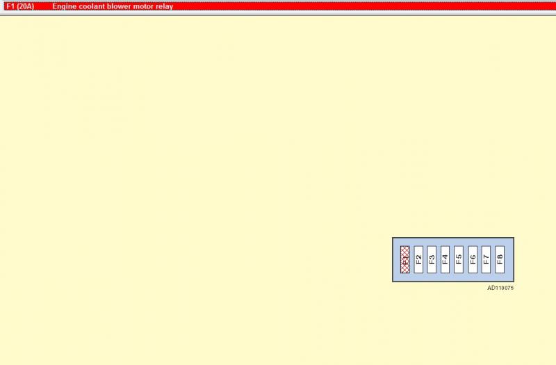

                          • Salutare. Am un 206 sedan din 2007 benzinar de 1.4,acum o saptamana am bulit garnitura de chiuloasa ca nu a pornit racirea la motor. Sa schimbat garnitura de chiuloasa, pompa de apa, distributia(mai aveam 4k km pana la schimb), ventilator electric,acele 2 relee, senzor de temperatura si tot nu porneste racirea pe niciun a din cele 2 trepte... Are cineva vreo idee ce ar putea sa fie problema?
                            • salut,
                              ai verificat siguranta nr 1 din tabloul de la motor?
                              uite mai jos schema, siguranta este cea in chenar rosu. La motor ea se afla in tabloul mic, vezi a doua imagine. Este una notata cu nr 1 si in tabloul mare de la motor, dar NU de aceea vorbesc ci de cea din tabloul mic. Verifica deci pe cea din TABLOUL MIC (trebuie sa fie de 20 A).
                              • dupa spusele mecanicului sigurantele sunt ok,a zis ca lea verificat. eu stiam ca la motor e un singur tablou,cel de langa baterie sau la cel mic te referi la cel de sub bord?
