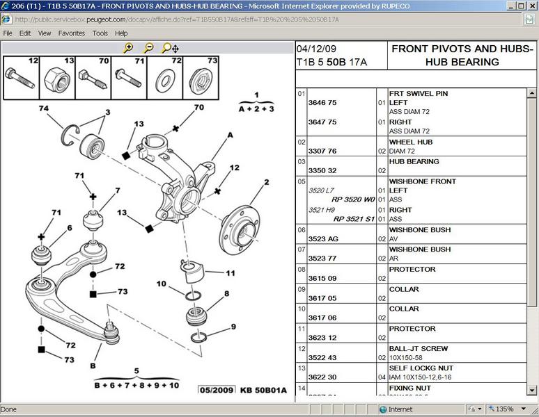

Iar pt bucse daca e vorba de cele de la bascula, nu se schimba individual, ca desteptii le-au facut "turnate" si trebuie sa schimbi bascula cu totul (been there, done that). La o calitate buna si un pret acceptabil poti sa iti iei de la Swag.Last edited by banderas; 05-03-2010, 10:41 PM.Peugeot 206 1.4 HDI

La bascula se pot schimba doar bucsele, dar nu se poate schimba pivotul. (vezi poza si linkul pentru preturi) Daca ai probleme din pivot trebuie luata bascula cu totul. Cel putin asa e la mine 2.0 HDI din 2001.
http://www.autokarma.ro/catalog_fisa...782&filtru=060Last edited by d.vlad; 07-03-2010, 06:58 AM.
