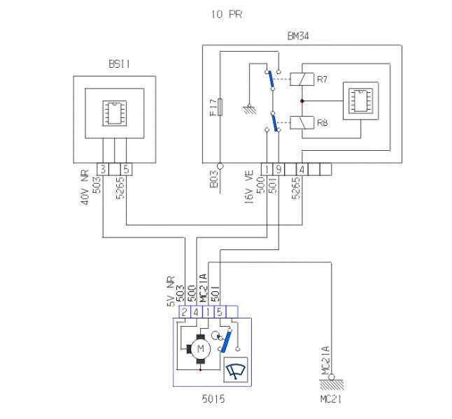

                    • Mediaset aici ai schema electrica de la stergatoare ptr. 307 T5 - fa abstractie de senzorul de ploaie si/sau de senzorul de lumina daca nu ai asa ceva :
                      http://peugeot.mainspot.net/wiring307/e7c1001f.htm
                      Motorasul ptr. stergatoarele fata il gasesti la 5015 in schema, de acolo urmareste legaturile (BM34, BSI1, si CV00) - ptr. detalii al acestor module da click pe codul lor sau explicatia ce reprinta acel cod din lista de sub schema.
                      Bafta in descoperirea defectului !

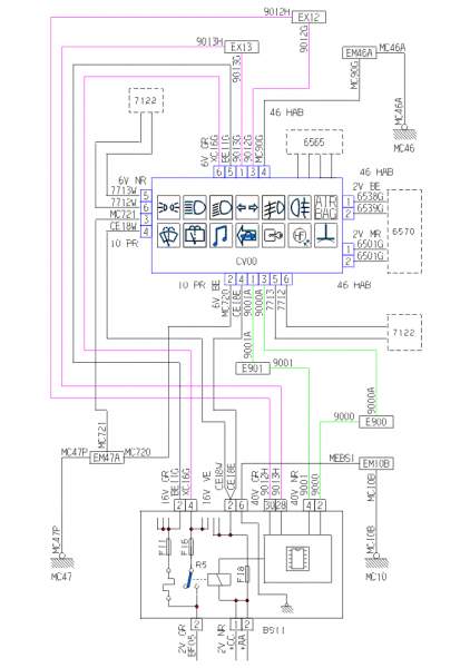

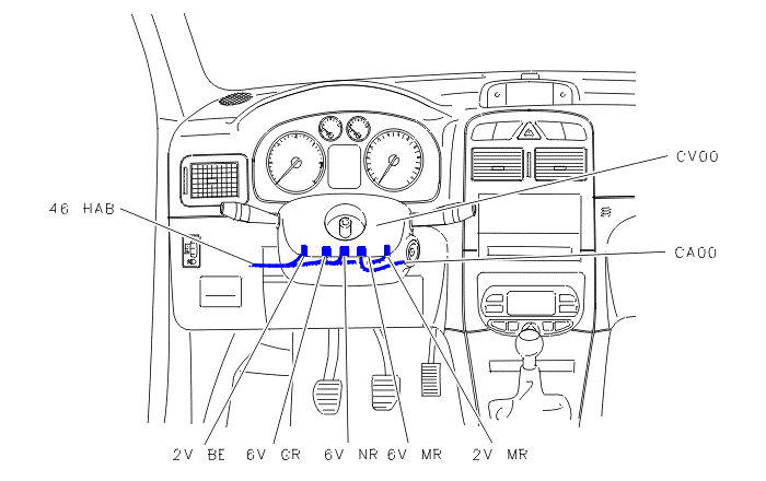

                          • Diagramele:
                            • Cristi ca schema sa fie completa mai adauga si schema electrica de la CV00 (unde are legaturile ptr. comenzile stergatoare cu violet) .
