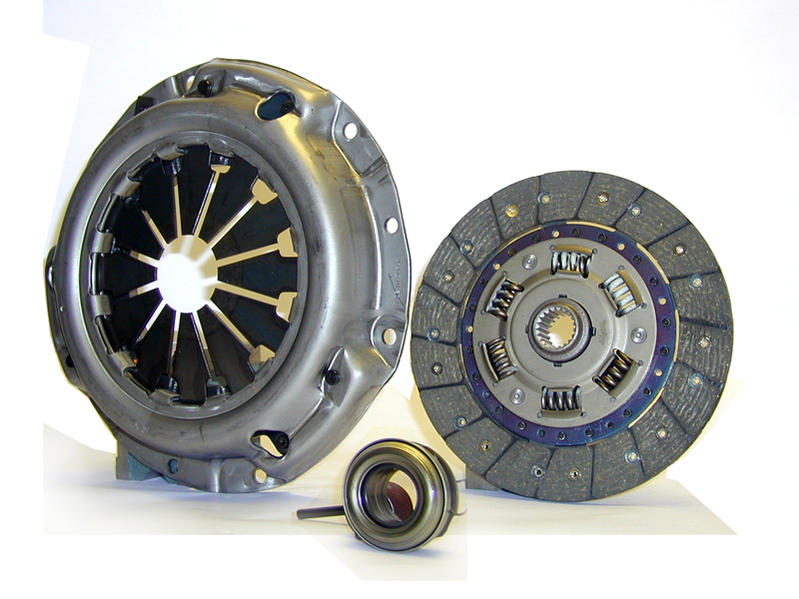

Apropo am gasit un ambreiaj Nexus 389 ron, stie cineva ceva, a pus cineva asa ceva pe masina?, sau mai spune cineva ca vezi doamne 5000 sau nu stiu cine stie ce preturi astronomice , iar la schimbat si mai astronomice, tati io am gasit kit ambreiaj sacs cu 480 ron, si sincer nici nu as da mai mult pe el ca nu ma incanta si nu ma ajuta cu nimic daca dau 3mii ron sau 5 mii ron ca nici la ala nu am nici o garantie ca poti merge cu el 100 mii de km sa dea cine are, dupa mine masina este ca telefonu azi dai 1000 ron pe el maine valoreaza 600 ron asa ca de ce sa bag io bani in ea ca pretu tot o sa scada iar ea la fel o sa mearga si cu kit de 100000 sau cu asta de 300 ron nu ai de unde sa stii cat mai merge.Last edited by kissiuly; 14-12-2011, 04:05 PM.

Mdap si eu va rog sa imi spuneti si mie daca stiti ceva despre kit ambreiaj Nexus , eu am gasit la 380 ron si ma intreb cat de ok poate fi cu o garantie de 2 ani daca este montat de un service autorizat RAR bla bla, ma intereseaza daca a montat cineva pe masina sau daca a lucrat cineva cu asa ceva
