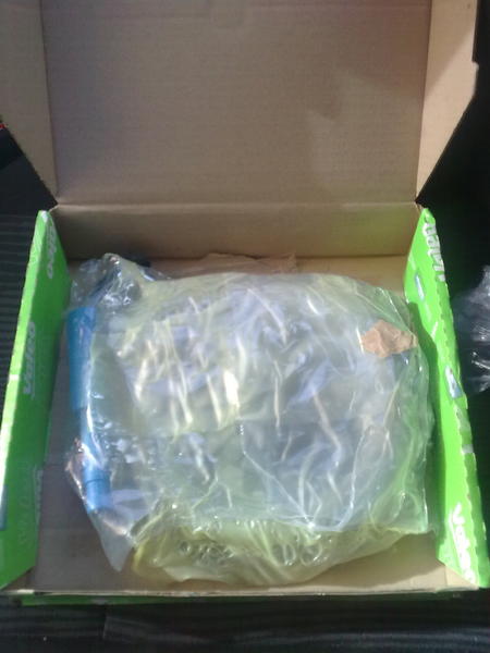

  • Am preluat kitul de ambreiaj. Am facut si poze. A venit sigilat in plastic. Eu l-am desigilat. Pe marginea cutiei are un cod de verificare a autenticitatii. Pun si niste poze. Pana la urma, cum o fi norocul.
    Plasticul acela ma gandesc ca e "cupla directa". Rulmentul are stanta de INA pe el iar pe plasticul suport exista sigla Valeo si pe fata si pe spate, ca de altfel pe toate componentele. Nu stiu cat se vede.

    • Nu vad pozele, dar zi si tu, rulment INA (din concern Schaeffler/LUK) cu disc Valeo (din grup Valeo) , iti suna normal, "original"?
      Scrie la Valeo despre respectivul code si intreaba-i daca exista si unde l-au livrat.

        Nu stiu daca e ciudat faptul cu rulmentul dar INA e o firma foarte buna. Am sa contactez Valeo. Dar, parerea mea e ca nu conteaza in ce fabrica e facut un Mercedes. Ca tot Mercedes ramane. Parerea mea.

        • Nici INA, nici Valeo nu sunt fabrici proaste, dar nu este imposibil ca un kit sa vina cu piese de producatori diferiti.
          Cred ca esti un caz nefericit de turcism. Cel putin una din piese.

              Uite ca acum am reusit sa incarc ceva poze. In orice caz este identic ca si cel de la #841. IDENTIC. Daca ala e original atunci si al meu e. Valeo, din cate stiu eu, nu face rulmenti. Trebuie sa ia de undeva, nu?
