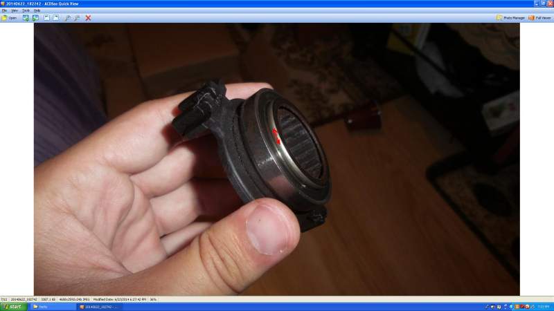

      Fiindca am luat si kit ambreiaj crezand ca a crapat placa de presiune o sa il pun pe asta nou. Am o nedumerire in ceea ce priveste rulmentul de presiune, de tipul lui si fiabilitatea in timp. Kitul de ambreiaj e Sachs, pe rulment e cod de SKF .
      De cutia de viteza a ramas agatat si rulmentul de presiune de pe masina donatoare , e un rulment pe bile cum am vazut la mai multe modele de masini ( probabil la fel gasesc si pe masina mea maine la transplant ), in care se roteste doar cilindrul interior care face efectiv contact cu soarele placii de presiune ( vezi a 3 a poza ). Rulmentul din kitul de la Sachs facut de SKF nu cred ca e pe bile ci alt sistem, care cred ca o sa lase sa intre cam mult praf intre suportul rulmentului si inaltimea cilindrului ce se roteste A-B . Zona asta de care vorbesc apare in poza cu bleu si inauntru se vede si vaselina pusa de constructor. Imi este teama ca in timpul functionarii va intra praf pe acolo si se va gripa mai repede. Rulmentul in poza a 2 a.
      A mai pus cineva rulment de presiune de tipul asta sa aflu detalii despre fiabilitatea in timp ?
      • Tipul de rulment din poza a treia mi se pare mult mai solid si mai durabil decat cel din primele doua poze. Daca se potriveste pe masina ta, cred ca ar fi o alegere mult mai inspirata. Vezi daca are joc sau daca se invarte foarte usor, eventual cu zgomot. Daca opune ceva rezistenta si nu are joc sau zgomot, inseamna ca are unsoare si mai merge. Eu am fost patit cu primul tip de rulment cand a sarit tabla aia de deasupra si a trebuit sa dau jos cutia de pe un C3 de la munca.
