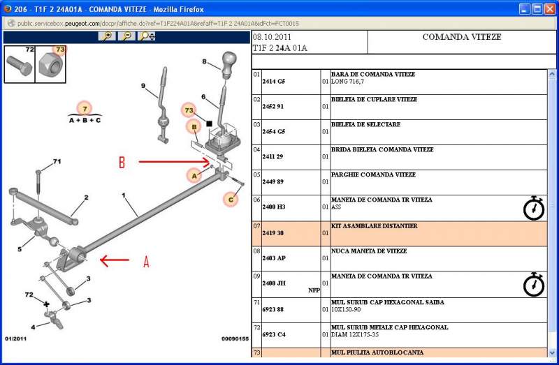

La mine anul trecut patina (cind acceleram brusc) din a 3a in a 4 .Uneori si catre a 5a. Am aminat atunci sa schimb ambreiajul din lipsa de fonduri.Anul asta vad ca nu mai patineaza, trage OK,numai ca uneori agata cind bag din 3 in 2 sau nu vrea sa intre usor (daca fortez, caraie).Daca scot din viteza si pina bag 2 dau sprit cu ambreiajul calcat(nu mai ridic piciorul,dar am incercat si cu el ridicat) intra cu doua degete. Cred ca degraba este vreun sincron.
Sau am vazut ca schimbatorul are un joc stinga dreapta de cam 1 - 1,5 cm indiferent daca este pe liber sau cuplat intr-o vreo treapta.Cind bag a 2a trebuie sa trag putin catre a4a ca sa intre,cred de aici si acest joc.Unde este posibil sa fie jocul?In poza atasata ma gindeam ca in locatia A . Se poate si in B?
La voi cit este de mare acest joc?Peugeot 2008, 1.2 puretech 110, EAT6
Daca face zgomot atunci sincronul treptelor 1-2 nu mai lucreaza. Trebuie sa verifici si uleiul din cutie.
Nu ai de ce sa dai sprit cu pedala calcata; n-ajuta cu nimic, pt ca nu modifici turatia la arbori. O modifici artificial, incorect, prin patinarea sincronului. D-aia se uzeaza mai repede. Eu dau sprit (pentru 2-1 de ex) doar cu ambreiajul ridicat, pe liber. Incearca asa si vezi cum reactioneaza.Experienta e proportionala cu numarul lucrurilor stricate. Eu am destula experienta...
Am incercat si asa.Ideea este ca fara sprit intra greu din 3 in 2 sau din 2 in 1. Simptomul apare numai cind descresc viteza. Uleiul nu prea am cum sa-m verific.Numai sa il dau jos si sa pun altul. E posibil sa fie si de la ulei.Cutia e murdara de ulei pe la locul unde intra furca un cutie.Originally posted by salex View PostDaca face zgomot atunci sincronul treptelor 1-2 nu mai lucreaza. Trebuie sa verifici si uleiul din cutie.
Nu ai de ce sa dai sprit cu pedala calcata; n-ajuta cu nimic, pt ca nu modifici turatia la arbori. O modifici artificial, incorect, prin patinarea sincronului. D-aia se uzeaza mai repede. Eu dau sprit (pentru 2-1 de ex) doar cu ambreiajul ridicat, pe liber. Incearca asa si vezi cum reactioneaza.Peugeot 2008, 1.2 puretech 110, EAT6
