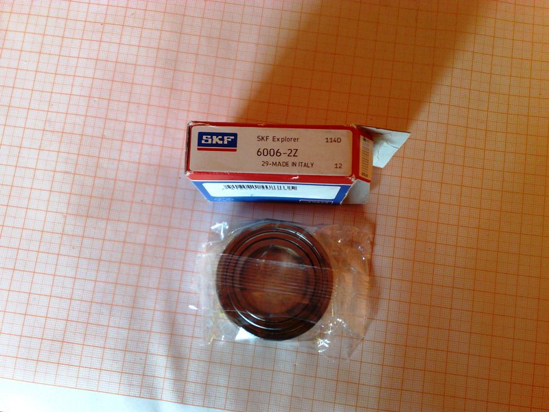

Pe scurt! Ceva huruia pe parte dreapta fata in special in curbe si la demaraj puternic........ce o fii? oare? hai la service. diagnostic ( ca la doctori) aaaaaaaaa..... sa dus planetara, rulment fata dreapta etc. bani multi.:ranting2:
Buun, duc masina acasa o suspend toata fata si pornesc bag in viteza si SURPRIZA ...........RULMENTUL din suport de prelungire planetara dreapta praf, citesc cota (30X55-13) cod catalog (3247 03) de 30lei. Sau se poate schimba cu un rulment mult, mult mai bun SKF 6006 Z:bandit:
