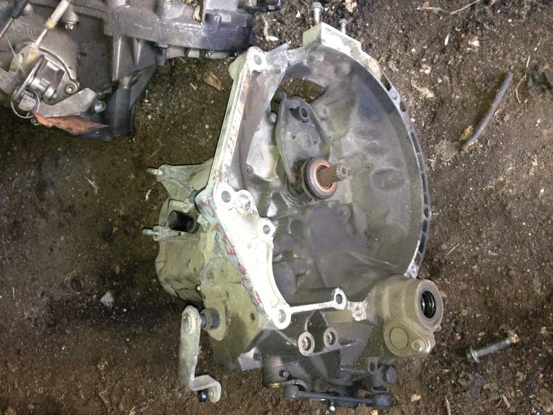

    In urma cu o saptamana, am simtit ca incepe sa-mi agate ceva in mers, mi se zbatea masina ca naiba. Dupa inca niste kilometri n-a mai vrut sa plece de pe loc. Am tras-o pana la service, s-au uitat la ea, au zis ca e cutia terminata, sa caut alta. Pana aici, sa zicem totul ok. Numai ca baietii de la service nu vor sa dea cutia jos, pana nu vin eu cu alta la schimb, ca sa nu tina elevatorul blocat. Iar eu nu pot sa vin cu alta la schimb, pentru ca nu stiu exact ce sa iau. Toata lumea imi cere codul cutiei, pe care nu-l am si nu reusesc sa-l gasesc. Am incercat cu servicebox, dar cica nu e ala codul, afisat acolo. Si nici poza, cica ar fi generica. Asadar PEUGEOT 206. 1.4 Benzina, 2 usi, 55 kw adica 75 cai, an fabricatie 1999. Ma poate ajuta cineva cu codul cutiei de viteze?
    Am atasat si niste poze cu ce cutii am gasit. Poate stie cineva daca se potrivesc.
    • Sint multe variante in cadrul aceleiasi motorizari, depinznd de anul fabriciatiei.
      Ai sanse mai mari in identificare daca scrii si seria caroseriei (VIN). Nu e o certitudine pentru masini sub anul 2000 dar pot incerca.
      • Seria este vf32ckfxe40544423
        • Din ce vad ai cutie mecanica 5 trepte MA5(N) intarita. Raport final 16x65 cu diferential standard, neintarit. Codul original OEM al cutiei e 2222C5.
          Exista kit de reparatie, arbori, sincro, etc de vinzare separat la reprezentanta, in caz ca nu gasesti cutie second.
          • Le-am spus si eu despre codul asta, luat de pe servicebox, insa mecanicii insista ca nu este asta codul. Am comandat o cutie acum, cica s-ar potrivi, dupa seria de sasiu. Maine vine. Multumesc pentru suport.

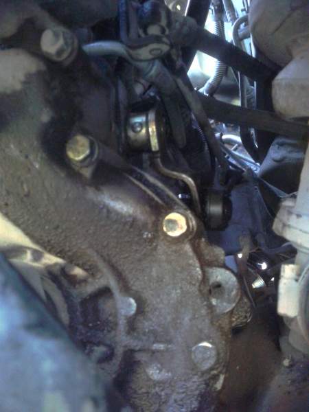

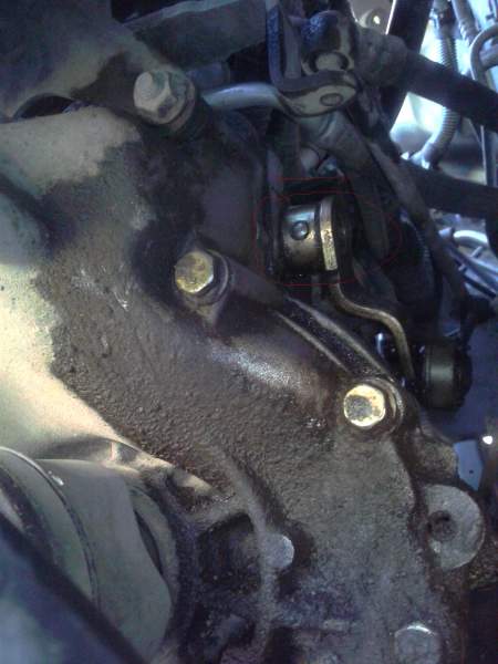

                                Am zis azi sa ma uit la cutie si am vazut ca este imbibata cu ulei. In scut nu a curs deloc, doar pe corpul ei este ulei. Tija care intra in cutie ( in poza incercuita) are un joc de aprox. 5-6 mm in sus si jos. Tot pe acolo cred ca se pierde si ulei. Pe la planetare se pare ca nu pierde.
                                Am incercat sa dau scutul jos si surubul din poza a inceput sa se invarta cu tot cu piulita care era prinsa in suportul care tine bascula. Partea REA este ca nu se poate ajunge la piulita sa ti contra . De dat jos se poate cu flexu.Ideea e cum il prin inapoi???
                                Nu am reusit sa gasesc dopul de golire al cutiei din cauza scutului. Cam pe unde este situat?
                                Dupa faza cu surubul scutului ma bate gindul doar sa completez uleiul in cutie. Am vazut ca se completeaza pe sus, printr-o supapa. Am o spritiera de la Dacie.Credeti ca pot pune cu ea? Aici un coleg pune cu o palnie si un cui : https://www.youtube.com/watch?v=i3FJI2F4q9U . Care este nivelul indicat? Pina ajunge sus la nivelul supapei? Ulei o sa folosesc Total 75w80.
