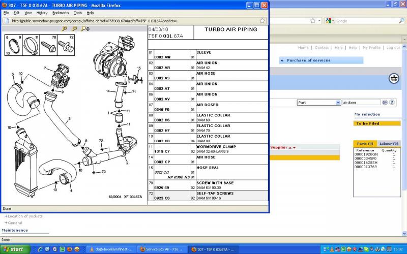

La 307 2.0 HDi 136 CP FAP se prelinge foarte putin ulei pe langa dozorul de aer. Totul merge OK, dar problema e ca uleiul ala ajunge la electromotor si in timp se formeaza o mazga care incurca electromotorul. Am fost la Peugeot si mi-au spus sa schimb dozorul de aer. Costa vreo 640 + 110 manopera, total cam 750 lei.
Ati mai patit careva ceva asemanator?
Am incercat sa vad cat costa piesa asta la magazinele de piese de schimb dar nimeni nu a mai auzit de dozor de aer si nu pot identifica piesa ca sa-mi dea un pret. Nu e debitmetru de aer, asa cum credeau unii vanzatori. Stiti cumva cum i se mai spune, sau un cod pt. piesa asta la motorul meu? Cam cat costa in afara retelei Peugeot?
La o adica as plati si 750 lei la Peugeot, dar nu imi dau nicio garantie ca piesa noua nu va pierde ulei in scurt timp. Mecanicul sef mi-a spus ca nu poate sa-mi spuna nici macar aproximativ cam cat ma tine piesa noua inainte sa piarda ulei.
Astept sfaturi.
Multumesc
Vlad
Eu am acelasi motor pe 307 si nu am aceasta problema. Am vazut totusi pe alt topic ca la un 407 cu motorul asta a fost schimbat dozorul de aer in cadrul unei campanii(nu preciza si pentru ce defect). Evident, nu in Romania. S-ar putea sa fie un defect recunoscut de Peugeot Franta, dar nu te astepta la minuni pe la noi. Poate daca vrei sa-ti bati capul cu o scrisoare in Franta.307 SW T5 2.0HDi FAP OFF 136cp
