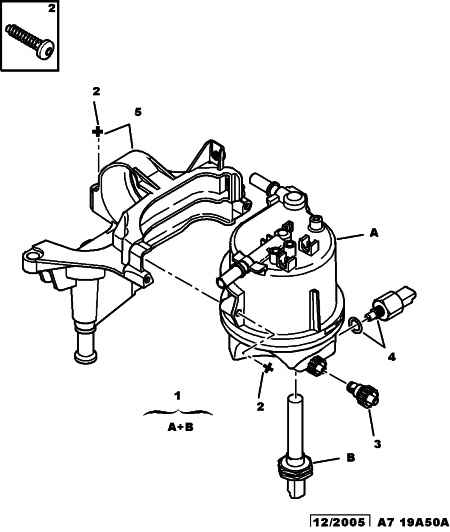

Buna ziua
Ma ajutati si pe mine cu purjarea filtrului de motorina la un 207?
Am vazut aici pe forum niste scheme de purjare dar sincer eu nu gasesc acel surub ,robinet de scurgere a motorinei chiar si capacul filtrului de aer l-am dat jos sa am mai mult spatiu.
Multumesc
Te poti uita aici, in poza este reperul nr.3, de el este atasat un furtunas care se duce sub masina, tocmai ca sa nu murdaresti pe acolo cu motorina. Dupa ce-l desfaci trebuie amorsat sistemul din basica aceea de sub capacul motorului. Nu trebuie demontat nimic in plus, se ajunge la el usor, intre baterie si tubulatura de admisie spre filtrul de aer.Attached Files
Unde intra furtunasul acela acolo este si surubul, furtunul intra in interiorul surubului, acesta are gaura pe interior.
