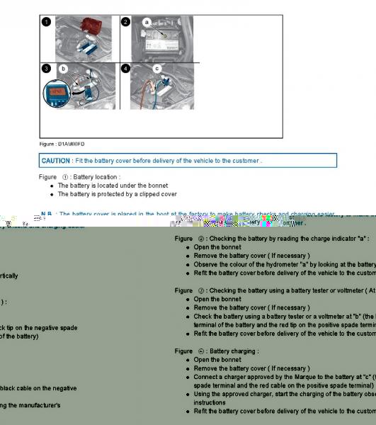

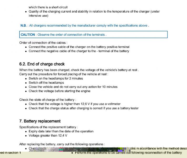

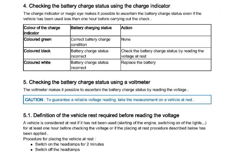

Destul de suspect modul brusc prin care se manifesta problema ta. Spun asta in conditiile in care presupun ca nu ai adus modificari instalatiei originale a masinii prin adaugarea de consumatori direct la un nod B+ al bateriei. Cea mai empirica metoda de verificare este cea a "ochiului de test", acel gemulet al bateriei care poate avea 3 culori: alb, verde sau negru. Teoretic insa, daca bateria a functionat corect pana acum, avand in plus procedura de protectie prin "Economy Mode", nu ar trebui sa se petreaca fenomenul relatat de tine. Eu am baterie Varta si, comparativ vorbind cu perioada cand era noua (cu un an in urma), mi se pare ca da si la mine semne de oboseala intrucat imi intra in functiune foarte rapid modul de protectie al bateriei.
A doua metoda de verificare a bateriei este cu un multimetru, procedura pe care o ai detaliata in atasamente, provenite din manualul de service Peugeot. Ar mai exista si o a treia metoda oferita de prducator insa nu detinem echipamentul respectiv.

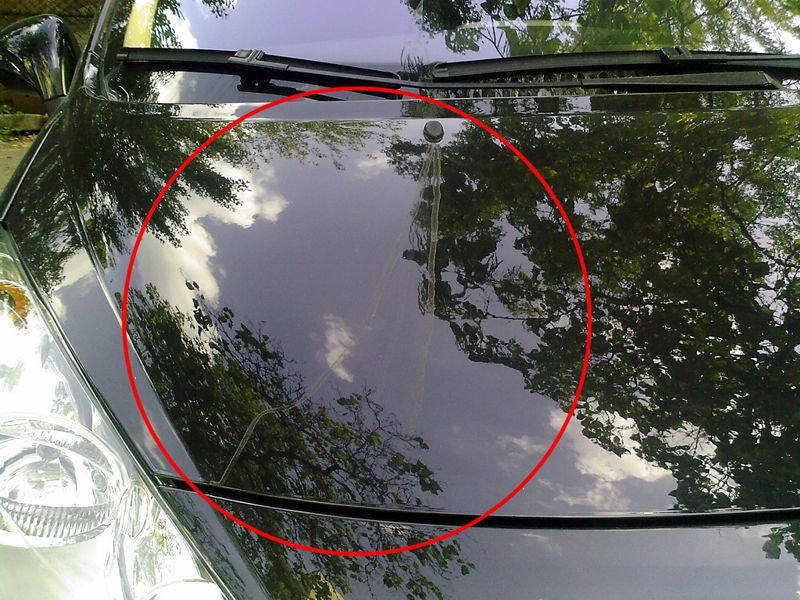

Iată despre ce este vorba: după ce spăl parbrizul, din spălătorul situat īn partea dreaptă, pe capota motorului, se scurg cāteva dāre de apă. Rămān nişte urme oribile care se vad clar, poate şi datorită faptului că maşina este neagră. Din cel din stānga nu se scurge nici un strop de apă.
Credeţi că e o defecţiune care se poate remedia uşor? Este poate e mai bine să fac o vizită celor de la Peugeot, fiind īn garanţie, sau nici nu mă vor băga īn seamă cu "problema" mea?
Ataşez mai jos o poza cu "necazul" meu:Daca dai click aici, nu se va intampla absolut nimic.
Si la mine raman aceste dare, dar din amandoua, eu zic ca este normal sa se mai prelinga ceva apa dupa utilizare, am mai vazut si la alte masini, iar darele se datoreaza solutiei de spalat parbrizul, ia puna apa dedurizata cu putin alcool si o sa vezi ca nu mai ai probleme.
Solutiile sunt o mare porcarie 90% din ele, eu la masina tatalui am patito rau de tot, a trebuit sa o duc la polisat si am stat sa sterg geamurile o zi intreaga, nu cred ca vreti sa stiti cu ce le-am curatat pana la urma.
Incearca o solutie pana gasesti una care te satisface, daca nu, fa-ti tu o solutie.
