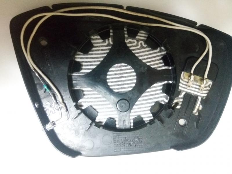

Dupa lungi documentari am montat si eu led in rama oglinzii ptr a sti cand incepe regenerarea FAP.Cu cateva zile in urma a trebuit sa stau cu mana pe oglinda sa vad cand se opreste sa nu opresc motorul si sa intrerup regenerarea.Ledul si rezistenta le-am luat de la un magazin de profil, lipite apoi sigilate cu pistolul cu baton de silicon,+ e cel cu rezistenta si a necesitat masurarea la mufa de pe oglinda.Desi in poza se vede ca lumineaza tare in realitate nu e deloc deranjant.
As schimba si semnalizarea de pe oglinda cu una tip led dinamica dar gasesc doar dimensiuni mari la lungime, pe unde sa mai incerc?2008, 1.6 eHDi 92, CV PILOTATA, S&S;
Frumoasa lucrare.
China doar sa gasesti ceva dinamic la ce dimensiune vrei. Problema este ca nu prea e loc in lampa aia de semnalizare, nu e posibila montarea unor leduri pe toata lungimea plasticului transparent. Nu fac nici chinezi lampa cu leduri direct."Nu te pune cu prostul ca are mintea odihnita."
