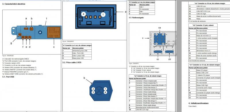

                  • Originally posted by gabi_1050 View Post
                    Verificat pe schema de la 508 , similar ca si la rt4/rt5 sursa aici.
                    Avi pinii 1 si 7 mufa alba,alimentarea camerei se subantelege.
                    Trebuie activata functia cu diagnoza.
                    Salut Gabi.
                    Ori nu inteleg eu ceva din poze ori e ceva gresit la poza cu mufa.
                    In poza cu specificatia pinilor la SMEG mufa neagra zice ca este "cc" si este sub mufa mare patrata "ca" tot neagra.
                    Tu spui ca se folosesc pini 1 si 7 de pe mufa alba din poza ta, dar in poza ta sub mufa patrata "ca" este mufa alba "cb", adica "cc" si "cb" sunt inversate in poza cu mufa ta.
                    Ideea este ca ar trebui sa fie pe pini 1 si 7 din mufa cu 12 pini de sub mufa patrata cu 16 pini?
                    • @corin, e spatele navigatiei.....si da ai dreptate e notat gresit pe schita adica "cc" e "cb"
                      Mufa de pe masina,...normal ca e in oglinda,pinii sunt numerotati corect !
                      Mufa alba din foto este cb din descrierea anterioara si are configuratia : (4+10+11) aux , (3+9)microfon si (1+7) avi.
                      Testat pe smeg microfonul si pe rt5 avi.
                      ...daca urmaresti schema electrica/telematics identifici 12V NA = cu mufa alba .
                      • Am testat azi cu asa ceva si nu a mers.
                        Insa nu am optiunea aia cu auxiliar video ca in poza ta, la SMEG_PLUS cum am eu e altfel acel meniu.
                        Am gasit doar o optiune ceva gen sunet si video pe la meniul de asistenta la parcare dar cred ca era pe la BSI.
                        Urmeaza sa caut o camera originala de 208 sau 2008 si poate aflu daca mai e ceva de activat.

                            • Originally posted by Corin View Post
                              Si in bsi , dar nu e suficient ! Activarea in smeg nu are legatura cu prezenta camerei .
