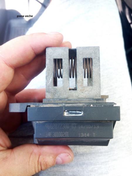

        • Salut, vin si eu cu urmatoarea problema la ventilatorul masinii care porneste automat pe turatia a 2 cand dau drumul la clima indiferent de temperatura de afara si a motorului(motor rece si temp afara sub 20 grade la fel face).
          Am pus tester pe ea si apare o eroare temporara P0494 despre corelarea vitezei 1 la grup ventilator, pe care am sters-o.
          Comand rezistenta de pe radiator dupa cod 1267 J6 dar nu pe original (REZISTOR VENTILATOR HABITACLU SIDAT 10.9139)
          Vine piesa o montez si bip eroare in bord cand pun contactul.Pornesc motor iar clima moarta nu porneste deloc, pe tester apar 3 erori P0493 ,P0691 ,P0693 pe care nu le pot sterge. Dau proba din tester la ventilator si pe treapta 1 si 2 si nimic mort.
          Pun piesa veche inapoi sterg erorile pornesc masina si clima porneste, dar porneste ventilatorul pe treapta 2. Dau proba din tester la ventilator si pe treapta 1 nimic si pe 2 pleaca ventilatorul.
          Acu ce e de facut?
          1. ori piesa nu e buna
          2. trebuie setata din tester ca am schimbat-o?
          3. Ma poate ajuta cu aceasta piesa in galati sa fac o proba cu ea?
          • Salut, vin si eu cu urmatoarea problema la ventilatorul masinii care porneste doar pe treapta 2 in momentul cand dau drumul la clima si nu conteaza temperatura motorului sau a aerului de afara.
            Bag tester si apare eroarea temporara P0494(pe care am sters-o) despre corelarea vitezei ventilator.Dau test la ventilator din diagnoza pe viteza 1 nimic, pe viteza 2 pleaca.
            Comand rezistenta de pe radiator dupa seria sasiu cu cod 1267 J6 dar nu pe original (REZISTOR VENTILATOR HABITACLU SIDAT 10.9139).
            Vine piesa o montez si cand pun contact bip o eroare, pornesc motor si dau drumu la clima care nu mai pleaca pe nici o temperatura baga doar aer cald. Bag tester si apar 3 erori P0493, P0691, P0693 care nu pot sa le sterg.Dau test la ventilator din diagnoza pe viteza 1 nimic, pe viteza 2 nimic.
            Pun piesa veche reusesc sa sterg erorile si pornesc masina si clima porneste si ea si baga aer rece.
            1. rezistenta nu e buna sau...
            2.Trebuie sa declar schimbarea cu diagnoza ca nu am gasit pe nicaieri?
            3.Ma poate ajuta vreun coleg din galati cu rezistenta ptr o proba, contracost bineinteles?

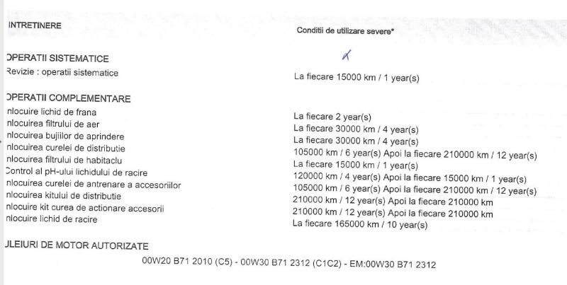

              Poate să-mi spună cineva, când se face înlocuirea distribuţiei la Peugeot 2008 1,6 BlueHDi? Planul de revizii primit la cumpărarea autoturismului poate fi modificat de cei din service, dacă maşina este în garanţie?
              • Originally posted by magiqmax View Post
                Salutare!
                Mie mi-au spus pe la 100.000 km daca nu ma insel - o sa ma uit in plan -
                Si mie mi s-a parut un pic ciudat dar mi-au spus ca acea curea trece prin niste vapori de ulei si din acest caz se schimba mai rar

                • Eu asta am primit impreuna cu actele masinii:
                  2008 CROSS OVER 5 PORTES 1.2 i THP 110 (EB2ADT EURO 6.2) BVA 6 RAPPORTS TYPE STT
                  • Am schimbat acea rezistenta cu una noua identica cu cea veche , am sters eroarea si la fel porneste pe treapta 2 ventilatorul cand dau drumu la clima si nu se opreste pana nu inchid clima.Am gasit 2 relee identice 03531 langa baterie si le-am inversat dar tot pe 2 porneste iar acu au aparut 2 erori de circuit deschis pe stergatoare si banuiesc ca e de la releu.
                    Unde si ce sa mai verific?
