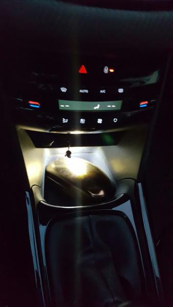

Are cineva lumina sub bricheta, la picioare, sub usi, sub oglinzi din fabrica? Este posibil la varianta full sa fie.
Eu am inceput sa pun toate aceste lumini si am descoperit ca sub bricheta este mufa si pentru lampa.
Lampa originala este vreo 50 ron, eu am pus led direct.
La picioare nu sunt fire dar este decupat pentru lampi, iar in usi si oglinzi nu e nici semn de decupat nu sunt nici fire."Nu te pune cu prostul ca are mintea odihnita."

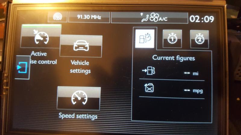

Salut! Īn carte scrie ca la varianta cu ecran tactil computerul de bord se poate accesa īn opțiunea Connect App. Dar la mine nu apare această opțiune. Informatiile apar pt citeva secunde dacă apăs pe extremitatea manetei ștergătoarelor. Este f enervant. Nu apar nici pe ecranul din bord. La voi cum apare?
Echipare Activ.Peugeot 2008, 1.2 puretech 110, EAT6
Echiparea activ nu este ceva concludent, pe ea pot fi diferite optiuni, inclusiv la sistemul multimedia gen: navigatie, mirrorlink, dab, jukebox, camera. Iar pe cele fabricate dupa August 2017 au pus NAC cu android nu mai au smeg.
Pe maneta din dreapta se schimba doar trip-ul. Connect App este doar cu modem usb de la Peugeot dar nu este pe Romania. Cartea este pentru toate modele, nu inseamna ca ai tot ce scrie acolo. Nu stiu ce vrei tu sa accesezi in computerul de bord sau Connect App.Last edited by Corin; 29-04-2018, 11:50 PM."Nu te pune cu prostul ca are mintea odihnita."

Intra si tu pe peugeot.com sa vezi ce inseamna sistem multimedia pe peugeot ca vad ca le amesteci si e mult de explicat, pe scurt pe 2008 a fost montat SMEG cu vxworks sistem operare si NAC cu android sistem operare. Tripul dispare singur nu ai ce sa ii faci daca apesi pe butonul de pe maneta. Daca vrei sa nu dispara intra la meniul cu trip de pe smeg. Camera se poate monta daca smeg-ul sau nac-ul suporta adica sa cumperi unul care suporta.Last edited by Corin; 01-05-2018, 11:25 PM."Nu te pune cu prostul ca are mintea odihnita."
Este fabricată īn 2018. O am de o luna. Nu găsesc nici un meniu cu trip.singurul loc de unde īl accesez este de pe maneta. Și īmi apare doar pe ecran nu și īn bord. Din moment ce nu am android, īnseamnă că am SMEG??
