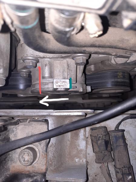

Din senin la pornirea climei se aude un scartait asemănător cu cel de curea slaba, aer rece zic ca baga. Zgomotul începe odată cu cuplarea compresorul și cu pornirea ventilatorului, merg cam 10 sec apoi se opresc și zgomotul încetează și tot asa.
La ce sa ma aștept compresor nou sau se mai poate repara.Luni o duc în service2008, 1.6 eHDi 92, CV PILOTATA, S&S;
Re: Am observat ca intinzatorul cu rola al curelei de transmisie se misca liber și nu sta apăsat pe curea.Daca îl imping cu o cheie fixa sa ajunga semnul rosu în dreptul celui ros din poza calca pe curea și rola începe sa se învârtă iar acel scartait dispare. Sper ca asta sa fie buba nu compresorul AC dupa cum am crezut inițial.2008, 1.6 eHDi 92, CV PILOTATA, S&S;
