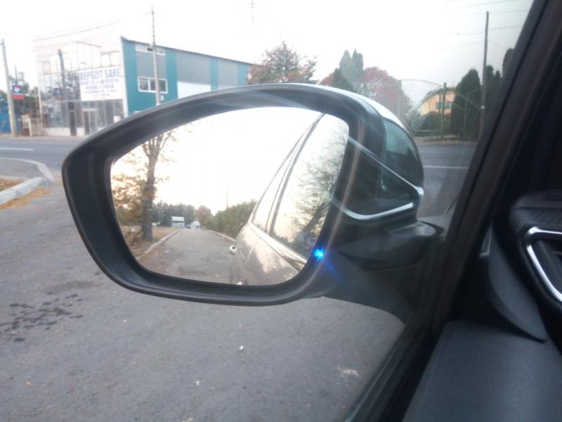

Regenerarea fap foloseste (printre altele) rezistenta de incalzire a lunetei + rezistentele de incalzire oglinzi .
Valabil pentru toata gama PSA , inclusiv 508 :
http://www.peugeotclubromania.ro/for...l=1#post657849Last edited by gabi_1050; 22-10-2018, 12:00 AM.”Nu spune putin in vorbe multe,ci mult in vorbe putine .”-Pitagora
Azi am surprins cand s-a aprins led montat in oglinda semn ca sa dat comanda ptr regenerare ( ora 7.45) am mers cu ea pana la munca mai sportiv cam 10 min dupa care fara sa opresc motor tinuta in parcare pe loc la cca 2000 r/min.A inceput sa scoata un fum alb pe la 8.00 iar la 8.10 s-a stins led si gata fum.Acum sa o vad la drum cat dureaza regenerarea.2008, 1.6 eHDi 92, CV PILOTATA, S&S;
