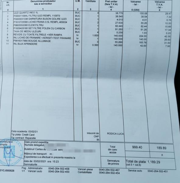

Am făcut și revizia nr 3, īn urma cu 2 saptamani, undeva pe la 7-800 lei
